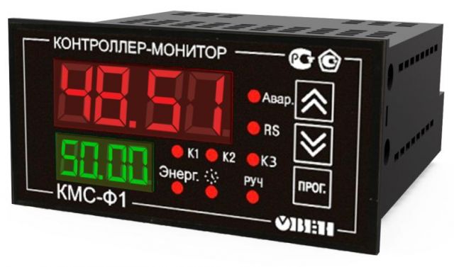

GrOV Опубликовано 29 марта, 2016 Опубликовано 29 марта, 2016 (изменено) Олег, а ты что тоже пользуешься таким девайсом ?Есть такой,но не пользуюсь...Пользуюсь таким: http://www.owen.ru/catalog/kontroller_monitor_seti_kms_f1/opisanie Изменено 29 марта, 2016 пользователем GrOV

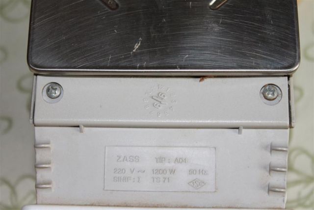

Sergan Опубликовано 30 марта, 2016 Опубликовано 30 марта, 2016 при уменьшении напряжения установленного на рм-ке (вольт 100 к примеру) косинус фи тоже будет уменьшаться Вот попробовал подключил утюг , заявленная мощность 1200Ватт , при 220 прибор показал 1068Ватт , косинус фи 1.0 , при уменьшении напряжения до 100Вольт на РМ косинус фи показал 0,46 , при увеличении напряжения на РМ до 170 вольт = 0,75 .
Амбал Опубликовано 30 марта, 2016 Опубликовано 30 марта, 2016 Вот попробовал подключил утюг , заявленная мощность 1200Ватт , при 220 прибор показал 1068Ватт , косинус фи 1.0 , при уменьшении напряжения до 100Вольт на РМ косинус фи показал 0,46 , при увеличении напряжения на РМ до 170 вольт = 0,75 .Там индукционной нагрузки не появилось, то РМ просто создал гармоники в сети (вредно для электрооборудования, особенно импортного, т.к. у них обычно фильтры не качественные).
Sergan Опубликовано 30 марта, 2016 Опубликовано 30 марта, 2016 от куда такой? Сколь помню, все утюги нерусские 230 В. Ну ты даешь , вот смотри , для тебя сфоткал
