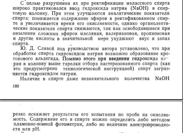

400 страниц- это только на этом форуме, а на том форуме ещё 400, в итоге получили инструкцию по расчёту простейших колонн- это ли не результат ?
как говориться- вместо тысячи тем... из Цыганкова.
Вот уж действительно...Серёга...Ну Ёлы-палы...
Ради объективности..
Та же книга..Правда - страница другая... ;)

[b][member=GrOV][/b], Олег, эти слова и у Стабникова напечатаны со ссылкой на Цыганкова. в непрерывных семах ректификации щёлочь вводится в колонну, при чём на верхние тарелки.
возможно эти слова относятся  к непрерывке ?
Серёжа..Чем непрерывка отличается от периодического ректа?
Только одним (главным) моментом - крепость питания - ПОСТОЯННА..
Значит - примеси и спирт при стабилизированных входных параметрах - не шарахаются вверх/вниз по колонне,а сидят в точках крепко - что позволяет их оттедова извлекать..
На физику/химию наших процессов это никак не влияет - она одинакова везде..
Вопрос - в технологии, привязанной к железу..
Когда-то делали так, как ты предлагаешь, потом - иначе - поскольку нашли альтернативные способы..
Просто если есть путь - не сыпать ничего в колонну - грех этим не воспользоваться..
При соответствующей технологии..
Но всё на усмотрение оператора.. :-)

Чем непрерывка отличается от периодического ректа? Только одним (главным) моментом - крепость питания - ПОСТОЯННА..
слишком упрощённо. а как же полный градиент температуры в ректификационной колонне. другими словами в колонне висят все примеси.
на непрерывке я кстати когда работал совершенно не пользовался химией, поскольку обработанный сырец лить в насадку нельзя- засрётся.
и кстати на непрерывке, даже после трёх прогонов спирт по окислению выше 20-25 минут получить так и не смог. связываю это с тем что не пользовался химией. напомню- всегда работаю с зерновым сырьём и НИКОГДА не ректифицировал сахарный сырец.
