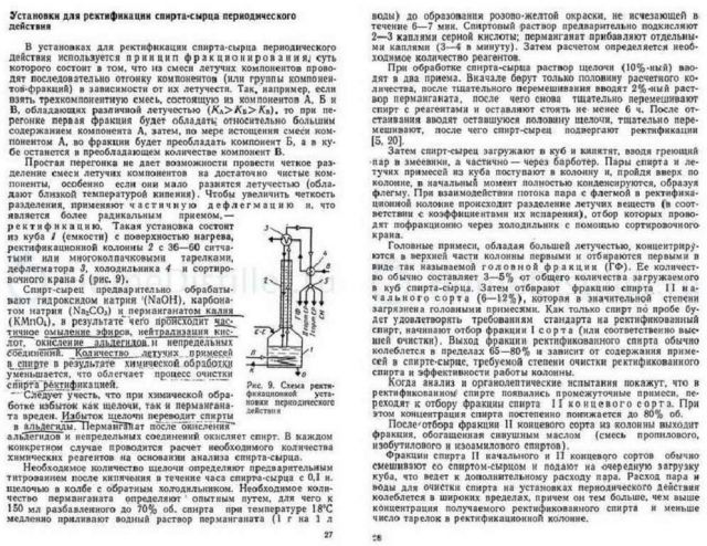

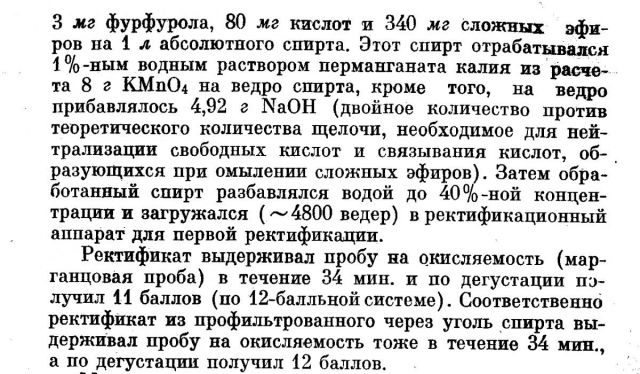

Алкобрат Опубликовано 24 января, 2017 Автор Опубликовано 24 января, 2017 найди мне хоть один обзац про химобработку. Влад, десяток сообщений назад Антел скан выкладывал, он же и во втором сообщении темы лежит. надо сейчас ещё скан из Цыганкова подшить. Может идем не тем путем коллеги что пытаемся на одной колонне получить чистый спирт? Или мы тут выводим новую какую то технологию?) промышленность применяла раньше кубовой метод ректификации, потом перешла к непрерывному, как к более технологичному. если на форуме начнём описывать и общаться только по непрерывной ректификации , то тут останется три человека. 1

Алкобрат Опубликовано 24 января, 2017 Автор Опубликовано 24 января, 2017 вот интересный скан, который описывает всю технологию химобработки. как говориться- вместо тысячи тем... из Цыганкова. кстати Сержа 1 лишили на хд зелёных штанов, по ходу до последнего надеялись на благоразумие. а так хотелось быть причастным к высокому научному сообществу)). Они от кубов отошли думаю в сторону производительности и качества. Андрей из за технологичности и экономии в конечном итоге. повышенное качество на непрерывке - спорный вопрос. я три года экспериментировал с непрерывкой, как говориться- своими руками пощупал.
01vlad Опубликовано 24 января, 2017 Опубликовано 24 января, 2017 (изменено) [member=Алкобрат],Серж, это из каких "гомна и палок" нужно умудриться брагу приготовить, чтобы потом ХО делать. Причем там не написано что они в конечном итоге получить хотят - питьевой спирт или "для наружного применения". Изменено 24 января, 2017 пользователем 01vlad
