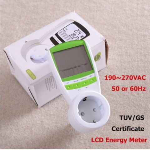

Sergan Опубликовано 29 марта, 2016 Опубликовано 29 марта, 2016 что за ваттметр ? Вот он надо наверно стабилизатор, Так РМ2 вроде как стабилизирует .

Алкобрат Опубликовано 29 марта, 2016 Автор Опубликовано 29 марта, 2016 [b][member=KAPABAH][/b], напряжение РМ стабилизирует только по своему показометру. на самом деле оно гуляет в определённых пределах. соответственно гуляет и мощность. [b][member=Masikalis][/b], я тоже подключил рм-ку через ваттметр . но я использую в качестве него бытовой счётчик с возможностью измерения активной, реактивной, полной мощности , а так же косинуса фи. обычные измерители можности не могут отделить активную мощность (от реактивной) и показывают полную. т.к. у нас используется симисторный регулятор, то он сдвигает фазу тока и мы получаем реактивку. чем ниже напряжение мы выставляем на выходе рм-ки- тем больше врёт измеритель мощности, который считает мощность по полному току, без учёта реактивки. короче, нужно выяснить может ли твой измеритель считать активную мощность ?
Sergan Опубликовано 29 марта, 2016 Опубликовано 29 марта, 2016 Сергей, ты ваттметр подключаешь в сеть до РМ или после? А по всякому подключал , играет мощность , а вольтаж после РМ держит . нужно выяснить может ли твой измеритель считать активную мощность ? Как это сделать ?
Алкобрат Опубликовано 29 марта, 2016 Автор Опубликовано 29 марта, 2016 , забивал в поиск гугла название твоего девайса, а находились только кроссовки... первое что пришло- прочитать писульку , что была вместе с измерителем. или что он там пишет вообще на дисплее ? что там переключается кнопками ?
Sergan Опубликовано 29 марта, 2016 Опубликовано 29 марта, 2016 Чем ты замерил его сопротивление? Тестером ес-но , 19,5 намерил , а мощь показал прибор . Чем ты замерил его сопротивление? Вот тут описание , один в один http://radioskot.ru/publ/byttekhnika/izmeritel_moshhnosti_ehlektroehnergii/21-1-0-998
Алкобрат Опубликовано 29 марта, 2016 Автор Опубликовано 29 марта, 2016 , а у тебя не найдётся случайно бумажного конденсатора на 1-4 мкф на 300-400 вольт ? при включении его через измеритель в сеть активной мощности он не потребляет, зато реактивку гонит. если прибор покажет какую то потребляемую мощность, то значит на него лучше не ориентироваться. если с электричеством не на ты , то лучше не надо эти опыты.
Sergan Опубликовано 29 марта, 2016 Опубликовано 29 марта, 2016 [b][member=Алкобрат][/b], http://dayz3.ru/watch/VeJo4dwrm8E/ts-838-bytovojj-vattmetr-izmeritel-moshhnosti-schjotchik-ehlektroehnergii-ili-raskhodomer-aliexpress.html
