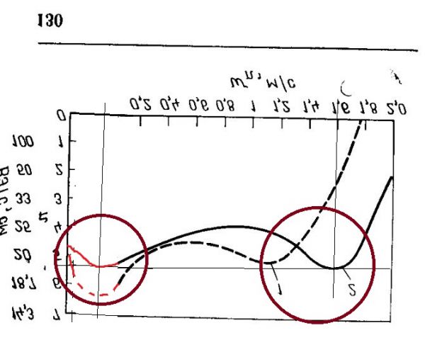

GrOV Опубликовано 28 декабря, 2016 Опубликовано 28 декабря, 2016 теперь , когда собралась не большая статистика по наилучшим скоростям пара для различных насадок, можно заявить, что высота колонны не обязательна должна быть 50 диаметров, а может быть значительно меньше, но при одном условии- если мы будем работать на оптимальной скорости пара для данной насадки Иными словами - подбирая скорость пара под насадку ты добиваешься минимальной ВЭТС... Критерием правильности такого выбора, если правильно понимаю - считаешь минимальную температуру в какой-то точке колонны - например в 4d.. ? Я правильно тебя разумею?

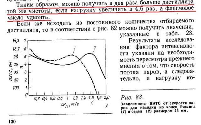

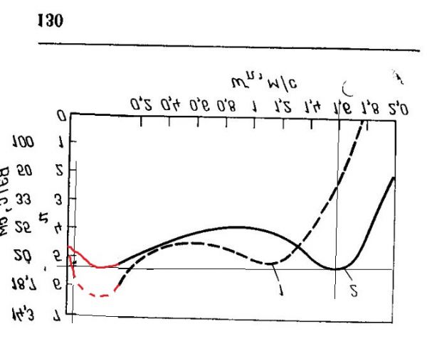

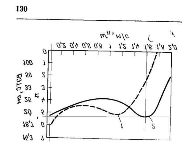

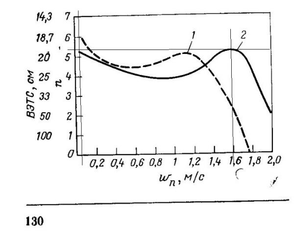

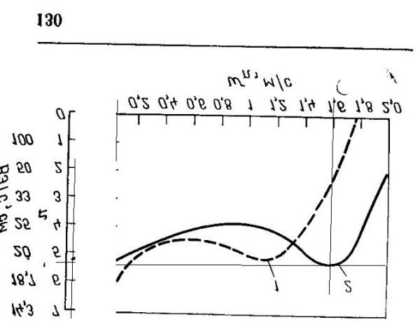

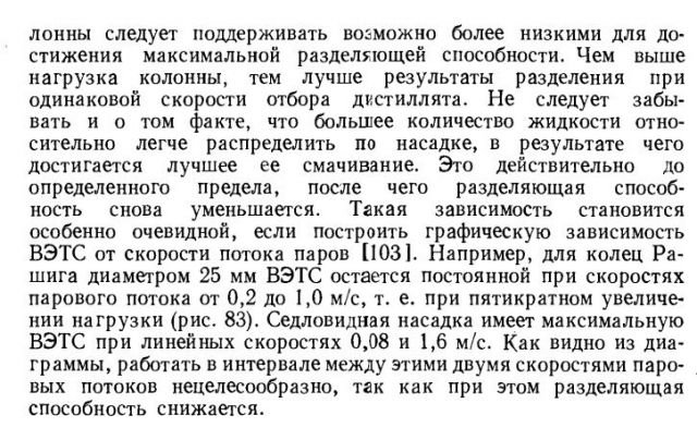

GrOV Опубликовано 28 декабря, 2016 Опубликовано 28 декабря, 2016 (изменено) Не дождался ответа...Видать ты занят.. Давай сначала только о бинарной смеси - вода+спирт для нас... При трёх и более компонетах всё несколько усложнится... смотри что пишет Крель стр 130.. Есть понятие производительности колонны...Её ещё называют фактором интенсивности.... Для нас - количество дистиллята заданной степени чистоты полученного в единицу времени.. картинка 1: И продолжение: Про целесообразность неработы в областях низких нагузок - малом количесве флегмы и пара в колонне - не подчёркивал.. Теперь пару предположений и движений в Паинте: Берём график ВЭТС: Переворачиваем его вверх тормашками: Получаем картинку похожую на твои графики..Не так ли.. Только здесь ВЭТС а у тебя - температура... Но минимальной температуре в4D должна соответствовать максимальная разделяющая способность - верно? Значит высота насадки для заданой ВЭТС должна быть минимальной ... Параллель, надеюсь - допустима.. Далее.. Чуть растяну ось ординат в области малых скоростей пара: И на праве ПРЕДПОЛОЖЕНИЯ дорисую от руки график(пофантазирую) - как он должен вести себя в области низких скоростей пара: Похоже на правду - имхо -да.. И в заключение: Не утверждаю - поскольку нет данных (они возможно появятся на каникулах - уже купил приблуды которые пзволят всё промерять) , а предполагаю - что ты работаешь в левой области графика, а я в правой... А вот как разберусь до конца с эквивалентным диаметром насадки, то (опять же предполагаю) что смогу показать на цифрах - что ты просто не доходишь до правой области - в силу ограничений свойств своей насадки.. И, следовательно - не ставил ребятам задачи проверить наличие правой зоны скоростей пара на практике... Это просто ИЛЛЮСТРАЦИЯ к ходу моих мыслей - без привязки к конкретным цифирям..Чисто логическое предположение.. Сугубо - ИМХО.. Изменено 28 декабря, 2016 пользователем GrOV 7
