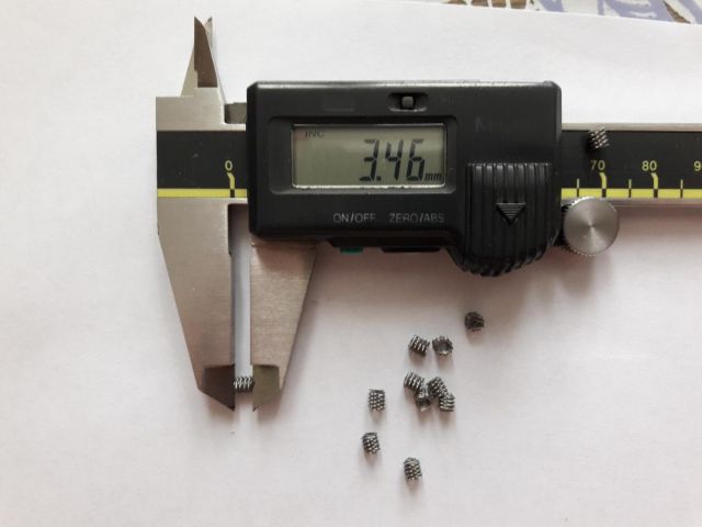

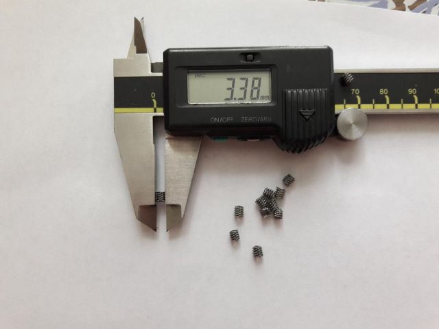

GrOV Опубликовано 28 декабря, 2016 Опубликовано 28 декабря, 2016 (изменено) [member=Алкобрат], Серёга..Есть одно предположение у меня..Начитался ночью..[member=АлексейТ] подкинул одну мыслю...ты сам прикинь: как можно сравнивать СПН2*2 с кольцами Рашига 25*25 ?Похоже, что можно.. Надо проверить..Сбрось пожалуйста геометрические размеры стреднестатистического камушка твой насадки - именно того - что у тебя в колонне когда ты снимал показания...Идеально - если прикинешь площадь его поверхности...Есть предположение - что галька равна или плотнее к пару чем даже СПН 2х2..Ребята - у кого насадка под рукой - СПН 3,5, СПН2х2 и, если есть у кого РАН от Гонитвы..Нужны размеры одной насадинки в скрученном виде ираскрутите одну спиральку и замерьте длину и диаметр проволоки...вчера нарыл такой параметр как Эквивалентный диаметр насадки..Хочу посчитать и проверить догадку.А у меня в городе нет под рукой.. Изменено 28 декабря, 2016 пользователем GrOV

vodila Опубликовано 28 декабря, 2016 Опубликовано 28 декабря, 2016 СПН 3,5 З,5 * 3,5 * 0,2 длина примерно 158-160мм. 1

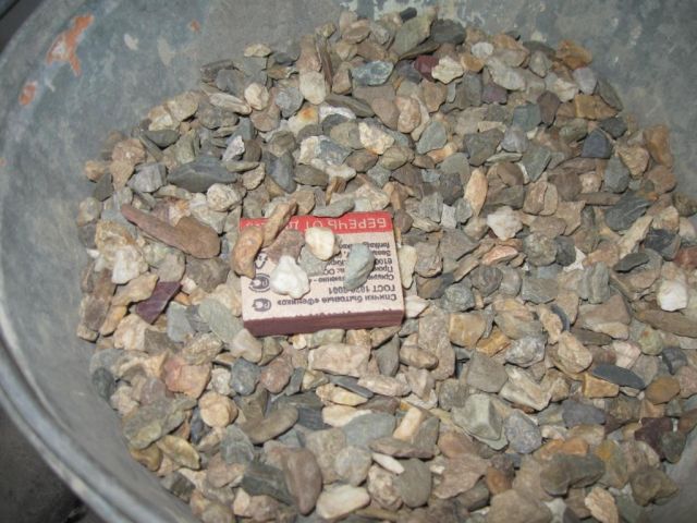

Алкобрат Опубликовано 28 декабря, 2016 Автор Опубликовано 28 декабря, 2016 (изменено) Сбрось пожалуйста геометрические размеры стреднестатистического камушка твой насадки - именно того - что у тебя в колонне когда ты снимал показания... сложно сказать размер камушка. только один размер там не менее 10 мм и не больше 13 мм (сита такие). больше приплюснутых камушков. я не Гена Володь, да смеёмся... просто у алкобрата Геннадия есть такая манера- делать поспешные выводы.... ни фига. это ты после отбора ИСТИННЫХ голов (МА,ЭА и АУ) вытягиваешь эфиры. дык проверить то не сложно. но если допустить что это именно новообразованные примеси, то примерно сколько получится их концентрация ? если при ланга 15 минут 4 мг/л при 20 минутах 2 мг/л. а при времени окислении в 1 минуту ? Изменено 28 декабря, 2016 пользователем Алкобрат 1

сибирк Опубликовано 28 декабря, 2016 Опубликовано 28 декабря, 2016 под рукой - СПН 3,5, Олег , 3.5 х 3.5 от ректифай = диаметр циллиндра 3,3 мм, длина цилиндра 3 мм (средняя) , проволока 0,2 мм , длина проволоки 100 мм 1

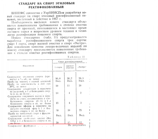

Shumadan Опубликовано 28 декабря, 2016 Опубликовано 28 декабря, 2016 но не мог бы ты участвовать в дискуссии более развернуто, Николай,а куда уж более разворачивать.Был вопрос или даже подь..ка,по поводу вновь образованных голов ,я в свою очередь обьяснил,а подь..ка проследовала дальше,ну тогда выложил скан В.П. Грязного.
