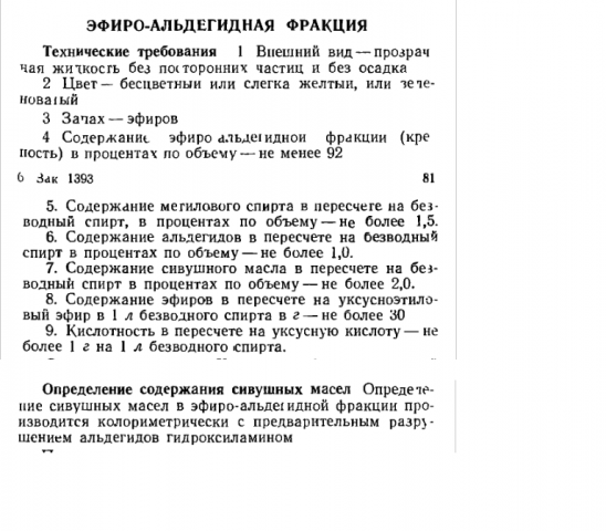

Shumadan 149 Опубликовано: 28 декабря 2016 В нк при отборе голов фч за сотню ...Нет там промежуточных а жирных кислот тем более ,там крект не позволит Паш,а Грацианов про эаф вот что пишет Поделиться сообщением Ссылка на сообщение Поделиться на других сайтах
