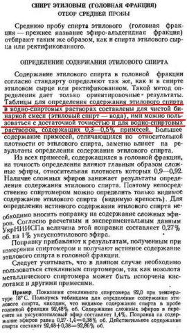

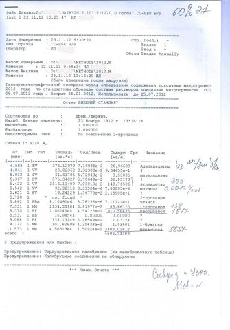

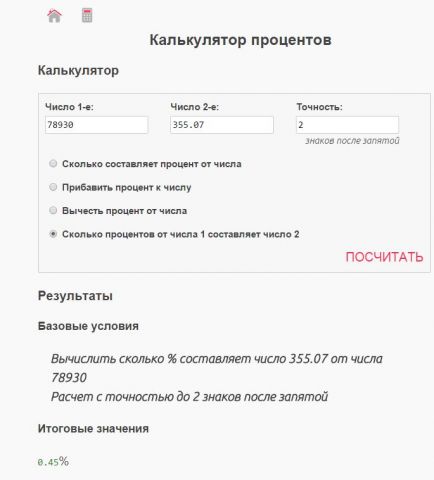

GrOV Опубликовано 27 декабря, 2016 Опубликовано 27 декабря, 2016 (изменено) 500 мг- только эфиры+ альдегиды 300 мг итого 800 мг /л. Давай не будем из пальца высасывать данные... Есть анализ сырца (сахарного - возьму худший по ЭАФ) с НБК без укрепления( 60% об): Тупо смотрим : альдегид - 26,96 мг/ литр хрен знает что (1) - 0,964 метилацетат - 3,53 хрен знает что (2)- 32,83 этилацетат - 148,76 Валим всё в кучу - альдегиды, эфиры и неопознанные: Итого: = 213,044..Это при крепости 60% Тогда на 100% АС это будет равно (213,044*100)/60 = 355,07 мг/л поскольку всё в граммах-миллиграммах правильно будет считать по весу. 1 литр АС = 100 000,00 мЛ..Плотность=0,7893 вес будет равен 100 000 * 0,7893 = 78 930 мг. Эфиров у нас 355,07 мг Открываем калькулятор: https://fin-calc.org.ua/ru/calculator/percents/view/ Выбираем пункт 4(нижний) вводим наши данные: Итого = 0,45% ЭАФ... Берём привёдённый тобой скан Фертмана: Следуем алгоритму в примере.. По твоим словам спиртометр показывает 94%.. Допустим - что это при 20оС, чтоб не вводить поправку по температуре.. поправка по ЭАФ будет равна: 0,27*0,45 = 0,1215% Итоговая крепость отбора спирта с ЭАФ будет 94%+0,122%(округлю в большую сторону) = 94,122 % об... Итог: наличие 0,45% ЭАФ занизили показания спиртометра на 0,12%.. Кстати, на 96% занижение будет такое - же.. Вывод: кажущаяся крепость спирта с ДЕФа при указанном тобой режиме - 94,12%..Это не совсем СПИРТ.. Согласись... Следовательно надо искать причину - почему так происходит, при условии что Фертмана нет опечатки и метода верна... Теперь, могу предположить, почему так выходит.. Загоняя колонну в крайне бедный режим по флегме ты НЕ даёшь укрепиться спирту.. И...как показывает цвет и крепость голов - это оправданный приём.. При низкой концентрации спирта в ЭАФ : 1. Ты увеличиваешь Кр головных и они выходят более интенсивно - как при эпюрации с гидроселекцией.. Только там льют специально воду для этого., а ты обходишься слабоукреплённым спиртом.. 2. Потери спирта ( на этапе отбора головы) - меньше ( немного - но всё-таки).. Вроде плюсы.. написал фигню...Совершенно упустил из виду что отбираются головы.. В этих условиях о недостатке флегмы говорить не приходится.. Зачеркнул и поместил в спойлер..Отредактировал 28.12 -12:30.. Главное - всё написанное - не догма, а лишь личное субъективное мнение на существующем уровне представлений.. Если найду факты опровергающие выложенную точку зрения - изменю его..Я тоже только учусь.. Время покажет.. Изменено 28 декабря, 2016 пользователем GrOV

Пчёл Опубликовано 27 декабря, 2016 Опубликовано 27 декабря, 2016 (изменено) GrOV,а поправка 0.38 учтена?В самом низу у Фертмана. Изменено 27 декабря, 2016 пользователем Пчёл
GrOV Опубликовано 27 декабря, 2016 Опубликовано 27 декабря, 2016 (изменено) [member=Пчёл], Поправка вычисляется... Поскольку ЭАФ в примере с анализом СС не 1.4% а всего лишь 0,45% то она будет равна 0,122 а не 0,38.. Изменено 27 декабря, 2016 пользователем GrOV 1
Пчёл Опубликовано 27 декабря, 2016 Опубликовано 27 декабря, 2016 (изменено) От 0.3 до 0.5 написано.А у тебя 0.45.Прочитай ещё раз последние две строчки. Изменено 27 декабря, 2016 пользователем Пчёл
GrOV Опубликовано 27 декабря, 2016 Опубликовано 27 декабря, 2016 [b][member=Пчёл][/b], Там же написано по 0,27 на 1% эфиров.. - данные УкрНИИСП.. В книжном примере (мелким шрифтом) эфиров больше, чем средние 0.3-0.5.... Аж 1.4%. Для них и приведён расчёт... А мои 0.45 очень удачно попадают в средние 0,3-0,5..
Пчёл Опубликовано 27 декабря, 2016 Опубликовано 27 декабря, 2016 (изменено) Ошибка. Изменено 27 декабря, 2016 пользователем Пчёл 1
GrOV Опубликовано 27 декабря, 2016 Опубликовано 27 декабря, 2016 (изменено) [member=Пчёл], Да, поправил.. Спасибо - заклинило видать.. :-) Изменено 27 декабря, 2016 пользователем GrOV

Пчёл Опубликовано 27 декабря, 2016 Опубликовано 27 декабря, 2016 GrOV,что то мы не то считаем.0.27×0.3=0.081;0,27×0.5=0.135.Верхний и нижний.В тоже время ,в примере приводится цифра 1.4.По верхним мало,понижним много.Откуда она взялась?Прости,но по анализам я полный дуб.
alexeyT Опубликовано 27 декабря, 2016 Опубликовано 27 декабря, 2016 (изменено) [member=Пчёл], по анализам 355 мг ЭАФ на 1 л АС ну, возьми 500 мг, чтобы считать было легче плотности я выклАдывал Изменено 27 декабря, 2016 пользователем alexeyT

GrOV Опубликовано 27 декабря, 2016 Опубликовано 27 декабря, 2016 [b][member=Пчёл][/b], 1.4% взяты только для примера...Чтоб показать - как считать.. Никакого отношения ник 0,3 ни к 0.5 эта цифра не имеет... Просто дпустили - что если эфирки будет 1,4%., то поправка высчитыватся равная 0.38 по крепости.. кто то пытается опорочить меня в глазах общественности )))) Типун тебе на язык.. :-) Тут не порочат, а до истины докапываются.. У меня анализ СС сахарного..По нему и считал... Если метода Фертмана абсолютно правильная, и нет опечаток - то такое понижение крепости может быть из-за охренительного количества эфров.. Х.З. Вникать щас не могу - на работе.. Отложим пока.. Кстати - у меня куб с колонной вроде и утеплены до нельзя, а ТП аж 520 ватт.. Однако ты признал мой спирт 1-го ректа адекватным - при колонне в полтора метра и отборе стартовом 1540 мл/ч.. Чудес ведь не бывает, правда же? Тогда надо разбираться - где косячим...
