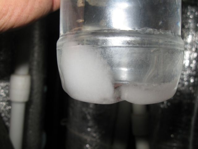

Алкобрат Опубликовано 26 декабря, 2016 Автор Опубликовано 26 декабря, 2016 на фото в бутылке ЭАФ собранная из эпюрационной колонны. головы сконцентрированы так , что там начали расти кристаллы. никто (почти) не догадается как я этого добился.

Алкобрат Опубликовано 26 декабря, 2016 Автор Опубликовано 26 декабря, 2016 нет, это не конкурс.))) это я грел эпюрационную колонну паром из ПГ. а в пг была лютерная вода (по сути раствор воды с высшими спиртами). вот такую дрянь и получил. жутко воняли аммиаком. а кристаллы росли можно сказать прямо "на глазах". 1
