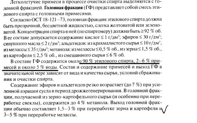

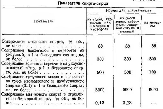

alexeyT Опубликовано 26 декабря, 2016 Опубликовано 26 декабря, 2016 (изменено) [member=Алкобрат], 1. в который уже раз... общее содержание ЭАФ = около 500 мг/литр. 2. для бытового варианта более10 л АС обычно не бывает. это 5 г в сумме 3. если берем 2% , это 200 мл АС..в которых 5 г ЭАФ. 0.4%. Укладывается в подчеркнутого тобой Фетрмана 4. если брать твои 30 л, это уже 15 гр. Но при отборе 2% пропорция НЕ изменится 5. Фертман как раз и привел пример РАСЧЕТА, а не таблицы. из которого явственно следует, что получить разницу более 0.5% естественным путем не реально. или спирта должно быть мало, или ЭАФ - много 6. в правой части у тебя - 1.2% . а не 2%. итого 16.7 мл ЭАФ и 353.3 мл АС. 0.45 % примесей величина поправки по Фетрману = 0.27% на 1% УА Вот и вопрос- ОТКУДА 95 из 96.6 ?? Ты же сам вчера призывал к НАУЧНОМУ подходу. Ты только не злись. я тоже человек и могу косячить доеду до нормального компа - пересчитаю до стотысячных. Думаю - я в этом мог и лохануться. тут шутки даже с десятыми не прокатят. По плотности. Нужно все делать архиаккуратно... Изменено 26 декабря, 2016 пользователем alexeyT
Алкобрат Опубликовано 26 декабря, 2016 Автор Опубликовано 26 декабря, 2016 1. в который уже раз... общее содержание ЭАФ = около 500 мг/литр. 500 мг- только эфиры+ альдегиды 300 мг итого 800 мг /л. при чём не описывается что там в альдегидах, а просто указывается - в пересчёте на уксусный. так что что там -это вопрос. в 200 мл будет 8 мл. Алексей, нахер постоянно съезжать с темы. факт понижения крепости голов есть. объяснение этому есть- головные примеси. что именно там так снижает содержание спирта я не выяснял. займись этим если хочешь. если у кого то не получается в силу определённых причин так сконцентрировать головы, то это не мои проблемы. я как могу помогаю настроить работу колонны. причину нападок в этой теме , сначала на моих "последователей" (с иронией) , а теперь и на меня вижу в том, что я заявил об уходе с форума и теперь здесь образовалась вакансия "альфа самца гуру". себя за гуру или охкуенно умного не считал никогда и всячески отмахиваюсь от подобных ярлыков. надеюсь что за годы общения со мной ты понял что я бываю циничен и хладнокровен. п.с. на данный момент голова занята другими задачами, не связанными с ректификацией, по этой причине есть мысль- просто закрыть тему и оставить всё как есть. один хрен от этого кипиша толку нет.

alexeyT Опубликовано 26 декабря, 2016 Опубликовано 26 декабря, 2016 факт понижения крепости голов есть с этим никто и не спорит. вопрос - в ЦИФРАХ. Как с 96.6% сползти до 94% пысы. ГХ от Петровича выдавали около 500 мг ЭАФ.
