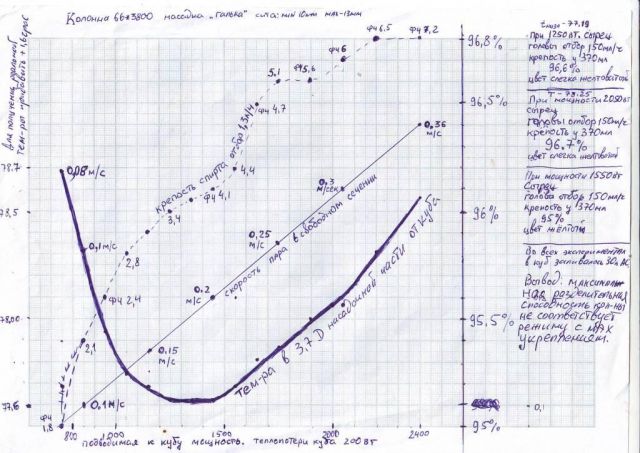

Алкобрат Опубликовано 25 декабря, 2016 Автор Опубликовано 25 декабря, 2016 По изменению температуры в Дефе предполагалось определение КАЧЕСТВА работы насадки в колонне в зависимости от давления в кубе. Олег, наименьшая температура в дэфе указывает на высокое флегмовое число при котором и будет наивысшая крепость спирта. на приложенном графике это видно. но вот только крепость не показатель качества спирта. Ты не находишь, что делаешь ту же работу? Только эта переписка от 12 года, когда не было ничего кроме дельты и старт-стопа... а пришли то к чему ?
GrOV Опубликовано 25 декабря, 2016 Опубликовано 25 декабря, 2016 (изменено) [member=Алкобрат], Серёжа - я те о критериях, а ты мне о крепости спирта... Опять за рыбу гроши... Что ты привязался к дефу в наших с Руди постах... Какая хер разница - деф или 4D .. Я тебе о подходе говорю... :( Раз не хочешь читать - разжую: А именно - для объективной картины - КАЖДОМУ кубовому давлению (в твоём случае - каждой скорости пара ) - свой отбор, своя крепость навалки, своя подводимая мощность и свои теплопотери и ,главное, - своя насадка( в твоём случае)... Без этих простых телодвижений - все твои графики - лишь малая часть чего-то большего... Заодно посмотрим как ты объяснишь крепость голов по тому-же Фертману... Я из примера выложенного тобой вижу всё с точностью до "наоборот", если применительно к твоим выводам... Да и АлексейТ тебе об этом написал - однако ты игнорировал... Изменено 25 декабря, 2016 пользователем GrOV

Алкобрат Опубликовано 25 декабря, 2016 Автор Опубликовано 25 декабря, 2016 Что ты привязался к дефу в наших с Руди постах... ты сам ссылку дал.я завязываю с разговорами , потому как мне много исправить нужно. нашёл одну незначительную ошибку в расчётах. вы можете упражняться в словесах дальше. своё видение с подтверждением реальной работой выложил.
