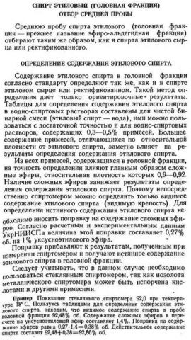

Алкобрат Опубликовано 24 декабря, 2016 Автор Опубликовано 24 декабря, 2016 1. ЭАФ. покажи, на цифрах, КАК можно получить 94% ? 2. 2 % в помойку - великолепно! Если бы не 30% во вторичку. а если 10% на вторичку, вместе с головами? это плохо? Параметр эффективности какой? Если ЛАНГ не хуже... 3. Скорость пАра . для мочалок и гальки. на одной трубе. Одинакова? 4. пресловутые графики Т и Р. Точка Ж при снижении Т на 0.1-0.2. - снижение спиртуозности на 0.3 приводит к потере нескольких десятков ТТ - точка измерения сама по себе вносит косяки. на переломе, ниже, выше. если ОДНА ТТ стала ниже на пару мм, это что? при потере десяти... 1-прикладываю скан из Фертмана. откуда становится понятным почему крепость головной фракции должна быть понижена. 2-2% в помойку потому что их переработка безсмысленна. сам знаешь что там содержится 90% головных примесей. если кольцевать 10% голов то то коих пор ? когда их выводить из оборота ? ведь с каждой последующей навалкой концентрация головных примесей будет увеличиваться. 3-скорость пара для каждой насадки своя. нельзя сравнивать например спн2*2 и спн 3*3. во первых - они заточены под разные скорости пара. если уж и сравнивать насадки то для начала нужно определить группу насадок которые работают на одной скорости пара , а потом в каждой из групп выявлять фаворитов. и если определять рабочую скорость пара мы вроде как научились , то определять высоту тарелки в сантиметрах- надо ещё пробовать. но думаю методы будут схожи. 4-нас не интересует динамика в перспективе. нам нужна динамика в данный момент при той же смеси в кубе. и мы её видим на графике. п.с. пишу а сам уже ... ну бухой, как могу.
alexeyT Опубликовано 24 декабря, 2016 Опубликовано 24 декабря, 2016 (изменено) [member=Алкобрат], 1. фертман как раз и подтверждает, что с 96.6 АС головы 94% не получить. никак. или ЭАФ при 0.9 должно сильно много, или вода откуда-то взялась, или измерения кривые просто попробуй сам рассчитать 94% при АС 96.6% Предложение. высылаешь мне 250 мл своих голов, я их на ГХ пристрою. Надо ставить точку. или признать, что при отборе ЭАФ ты снижаешь ТТ раз эдак в 8-10. что никак не вяжется с генеральной линией на разделение. 6-7 ТТ вместе с кубом выходит 2. 10% просто накапливаются и идут в отдельную переработку. Попробуй доказать, что это менее эффективно. по моим прикидам у тебя 0.78 от моих изысков 3. просто не нужно использовать термин СКОРОСТЬ пАра в пустой трубе. он ни о чем. я тебе приводил пример, с галькой и мочалками. на коленке истинная скорость пАра в насадке отличается даже не в разы... на порядок, легко! потому как перекрытие сечения. и как раз определяющим является захлебная мощность. полученная практически. а не по формулам 4. еще раз. если ты получил снижение 0.1 в области перелома с потерей 30 ТТ, каким образом это может быть ЛУЧШЕ в отношении сивухи? Гипотезу я высказывал. снижением мощи ты загоняешь кротончик обратно в трубу. но есть методы избавления от оного Изменено 24 декабря, 2016 пользователем alexeyT
