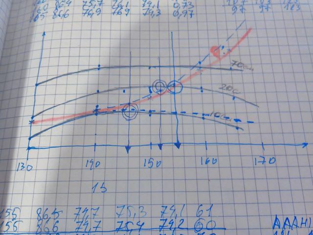

Виктрыч Опубликовано 16 декабря, 2016 Опубликовано 16 декабря, 2016 Обещанная картинка изменения температуры от мощи в 10; 20 и 70см от куба. Труба 38. Насадка 3*3 от Юрыча семигранка. Графики приведены к качеству разделения. В 10 см оптимальное грязное напряжение 146в. В 20см - 152. В 70см - 155в. Рабочее напряжение для плёночного режима выбрано 155в. Что соответствует 600вт.Минус потери 250-300 вт. Может и меньше. Не заморачиваося. Дорога к обеду ложка, К ночи дорог унитаз.
Алкобрат Опубликовано 16 декабря, 2016 Автор Опубликовано 16 декабря, 2016 [b][member=Виктрыч][/b], а ты когда пересчитывал температуру то изменение давления на 1 мм ртути соответствовало скольки градусам ?
Виктрыч Опубликовано 16 декабря, 2016 Опубликовано 16 декабря, 2016 Считал не по давлению. Относительно датчика куба. Давно это было. Сегодня хотел снова по новым вводным. Блин не срослось. Косяки нового дефа. А так то записи сохранены. Пересчитаю по давлению и выложу. Дорога к обеду ложка, К ночи дорог унитаз.
Алкобрат Опубликовано 16 декабря, 2016 Автор Опубликовано 16 декабря, 2016 [b][member=Виктрыч][/b], ты выложи данные по температуре в 10 см от куба, давлению и мощности нагрева. я нарисую график и сравним что получится.
Виктрыч Опубликовано 16 декабря, 2016 Опубликовано 16 декабря, 2016 Блин слетело. По новой. Брал интересующий участок. Вольты/темп/кРа 130/75.7/0.23 140/75.5/0.25 140/75/2/0.32 150/75.3/0.41 150/75.4/0.46 150/75.5/0.5 160/75.6/0.65 160/75.7/0.73 165/76.9/0.97 Дорога к обеду ложка, К ночи дорог унитаз.
Алкобрат Опубликовано 16 декабря, 2016 Автор Опубликовано 16 декабря, 2016 [b][member=Виктрыч][/b], допиши ещё высоту колонны. завтра вечером займусь.
Виктрыч Опубликовано 17 декабря, 2016 Опубликовано 17 декабря, 2016 [member=Алкобрат],1500. Дорога к обеду ложка, К ночи дорог унитаз.
