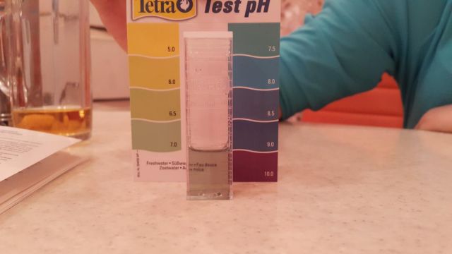

Avsel75 Опубликовано 16 декабря, 2016 Опубликовано 16 декабря, 2016 Сегодня купил всяких тестеров воды для аквариума. Почерпнул из этой темы. Нейтральная, мягкая (как по общей GH так и по KH), без хлора, нитритов и нитратов. Можно на ней Ланга делать? Спирта 1 сорта по теме нагнал 15л, жду АСП-1 (90-100) и двигаю к 2й ректификации на следующей неделе Ph
Алкобрат Опубликовано 16 декабря, 2016 Автор Опубликовано 16 декабря, 2016 (изменено) Можно на ней Ланга делать? можно, только раствор долго жить не будет. на день хватит... я вот только не пойму на фото, а где тест полоски ? это она такая широченная, сантиметра три -четыре ? Изменено 16 декабря, 2016 пользователем Алкобрат

Avsel75 Опубликовано 16 декабря, 2016 Опубликовано 16 декабря, 2016 Нет. Там жидкость капаешь - по середине прямоуголная колба с раствором. 5мл воды и 7 капель этой жидкости Набор тестов для воды Tetra WaterTest У меня скважина своя..фильтры только на примеси в кессоне. Пользуюсь как бываю на участке...переживал за водоподготовку. В пн сдам на неофициальный анализ...у нас здесь 10000р не полный химический стоит
