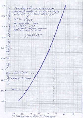

Алкобрат Опубликовано 16 декабря, 2016 Автор Опубликовано 16 декабря, 2016 (изменено) скорость пАра - давай на потом, иначе мозг растечется... ты меня в ступор загнал. не знаю как продолжать дальше. ладно... мы уже научились определять рабочую точку для колонны в зависимости от высоты её. через несколько минут выдам график для определения скорости пара в зависимости от соотношения высота/диаметр. по найденной скорости пара определяем типоразмер насадки и.... дембель... до нового года, а то с вами встречу и опять весь год протарабаню по клаве. научился так шустро писать, что аж жена это отметила . Так то все эти лабораторные замеры нужно делать на эталонной смеси. Иначе сивуха болтаясь на входе в клолонну все перетосует. либо её тоже эталонить. Опять же 4д для 2*2 и 4*4 не совместим. Ну и по мелочи есть чего. Стрижка только началась. сивухи там в колонне нет, а если бы и была, то это не помешало бы. главное что на трёх разных колоннах результат совпадает. Он как будто бы случайно по медвежьи зарычал. по ходу корпоративы начались... Изменено 16 декабря, 2016 пользователем Алкобрат

Алкобрат Опубликовано 16 декабря, 2016 Автор Опубликовано 16 декабря, 2016 при желании и наличии данных по другим типам насадки график можно будет перерисовать или дополнить.
alexeyT Опубликовано 16 декабря, 2016 Опубликовано 16 декабря, 2016 [b][member=Алкобрат][/b], Серж. эта МИФИЧЕСКАЯ скорость пАра выбивает из колеи... и нужна лишь как промежуточная величина, для перерасчета в реальные физические. как-то - нагрев - отбор, ФЧ Что меня лично смущает (и всегда смущало) - отсутствие в расчетах ВЫСОТЫ как фактора увеличения давления...
Алкобрат Опубликовано 16 декабря, 2016 Автор Опубликовано 16 декабря, 2016 скорость пАра выбивает из колеи... и нужна лишь как промежуточная величина, для перерасчета в реальные физические. ну если раздвинуть слой насадки где нибудь в средине колонны, то вот там и будет эта скорость пара. как обойтись без неё не представляю. давление - следствие. рассчитать давление- полная жопа.
alexeyT Опубликовано 16 декабря, 2016 Опубликовано 16 декабря, 2016 полная жопа. согласен.... но и ты согласись , 1 метр и 3 метра насадки создадут РАЗНОЕ сопротивление...
Алкобрат Опубликовано 16 декабря, 2016 Автор Опубликовано 16 декабря, 2016 1 метр и 3 метра насадки создадут РАЗНОЕ сопротивление... да. но если мы говорим о двух колоннах с одинаковой производительностью, но разной насадкой, т.е в высокой колонне насадка рыхлее, а в низкой плотнее , то возможно давление будет и одинаково.
alexeyT Опубликовано 16 декабря, 2016 Опубликовано 16 декабря, 2016 то возможно давление будет и одинаково. бесспорно... если бы я знал, КАК это учесть - то далее все стало несложно...

кило115 Опубликовано 16 декабря, 2016 Опубликовано 16 декабря, 2016 Меня название плёночный очень смущало.с давления 7,я постоянно пытался гнать почти без давления.А со скоростью пара 0.21 как раз в давление 7 по мощи всё и вписывается.Только расчётный отбор уже становится 0.6 л,а не 0.7.И вроде все яйца прирастают на свои места Щас брагу доварю и заряжу рект по новым параметрам. Алкаши бывают пьющие и не пьющие.Я не пьющий
