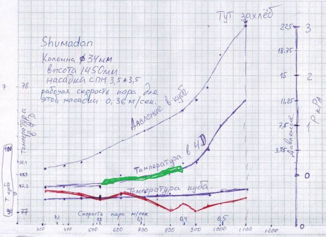

вагон-самогон Опубликовано 16 декабря, 2016 Опубликовано 16 декабря, 2016 у меня схожая колонка по длине 1,4м насадки СПН 3,5, чуть больше диаметр Двн39мм так выходит целесообразнее в плане производительности работать в этом диапазоне скоростей пара(подкрасил зеленым)? по моим прикидкам при подаче в куб 900Вт чистыми давление в кубе составляет 10ммРтСт. что на графике соответствует 0,36м/с что как я понимаю находится на балансе скорость/качество?

01vlad Опубликовано 16 декабря, 2016 Опубликовано 16 декабря, 2016 (изменено) короче вот график от Олега ( Чумадан) . насадка в колонне СПН 3.5*3.5 и тоже провал на 0.36 м/сек. там и цель эксперимента другой была, и колонна была стабилизирована на рабочей мощности, а потом сняты данные. до тех пор пока не включен отбор. как только начали отбирать тела, всё встаёт на свои места. Мне кто нибудь может объяснить, как на красном графике Чумадана ломаная кривая получилась, если графики остальные (синие) все пологие? п.с. и ткните носом хде почитать про составление чудо графиков. Изменено 16 декабря, 2016 пользователем 01vlad
Виктрыч Опубликовано 16 декабря, 2016 Опубликовано 16 декабря, 2016 (изменено) Упс. Ошибки при снятии показаний. И некоторые пологости не совпали по вектору.Имхо. Изменено 16 декабря, 2016 пользователем Виктрыч Дорога к обеду ложка, К ночи дорог унитаз.
