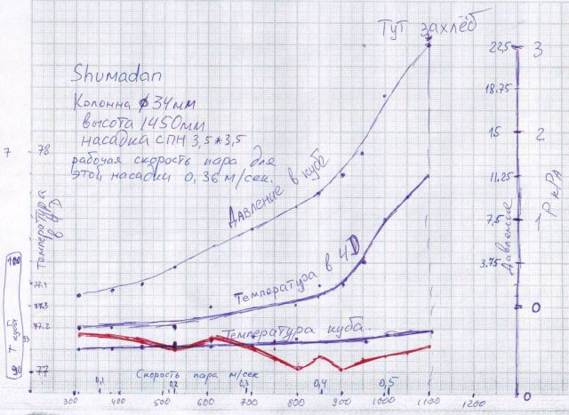

Алкобрат Опубликовано 15 декабря, 2016 Автор Опубликовано 15 декабря, 2016 есть у меня и такие графики без коррекции по давлению. сейчас забацаем корректировку и будет третий вариант по спн3.5*3.5 а вот - тоже ВОПРОС. если не ВОПРОСИЩЕ.... ты ж меня сам учил, года 4 назад, что после захлеба нужно отключаться и ждать полного слива.... Алексей, с мелкой насадкой , как у нас, колонна сама и очень плавно, и без проблем проходит все режимы попорядку без предварительного захлёбывания. о чём свидетельствует прямая после впадины (рабочей точки насадки).

Алкобрат Опубликовано 15 декабря, 2016 Автор Опубликовано 15 декабря, 2016 короче вот график от Олега ( Чумадан) . насадка в колонне СПН 3.5*3.5 и тоже провал на 0.36 м/сек. там и цель эксперимента другой была, и колонна была стабилизирована на рабочей мощности, а потом сняты данные. а посему - движение от малого к большему и наоборот - будут категорически различаться. до тех пор пока не включен отбор. как только начали отбирать тела, всё встаёт на свои места.

Алкобрат Опубликовано 15 декабря, 2016 Автор Опубликовано 15 декабря, 2016 [b][member=Пчёл][/b], подъём температуры в начале связан с малым количеством, или вовсе с отсутствием флегмы, т.е. пар из куба почти не контактируя со стекающей жидкостью прорывается до уровня датчика температуры. на графике от Григорича например, высота одной тарелки получилась равной 2D.
