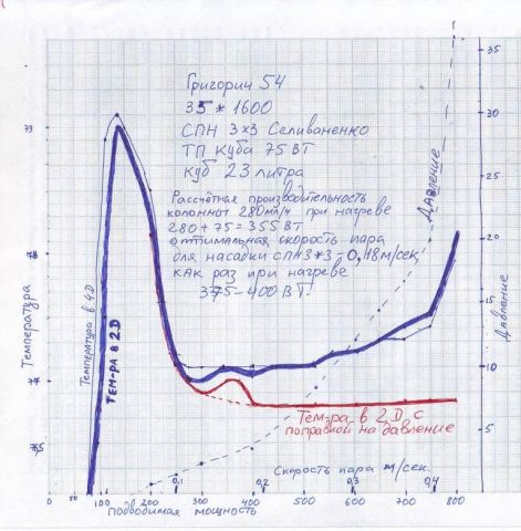

Алкобрат Опубликовано 15 декабря, 2016 Автор Опубликовано 15 декабря, 2016 (изменено) итак Патриарху несколько листов чистить.... точно. готов график по колонне Григорича 54. насадка спн3*3. подтверждается, что для этой насадки скорость пара 0.18 м/сек. кстати у Григорича идеально(почти ) подошла к высоте колонны его насадка. всё имхо. горбик при нагреве 350 вт вылез из за того что при измерениях там десятка не определилась... моргала... внимания на меня не обращайте. графики в тему кидаю что бы не только у меня в компе были, а то жёсткий диск уже старенький. Изменено 15 декабря, 2016 пользователем Алкобрат 1

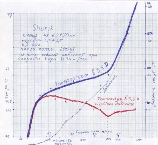

Алкобрат Опубликовано 15 декабря, 2016 Автор Опубликовано 15 декабря, 2016 в общем подтверждается и рабочая скорость пара в 0.35 м/сек для насадки СПН 3.5*3.5 2
Виктрыч Опубликовано 15 декабря, 2016 Опубликовано 15 декабря, 2016 [member=Алкобрат],Фигня а не график. Точнее исходные. Не может температура в устаканеном режиме до 79 прыгать. Это был разгон колонны. Хаос в ней.Это про первый. щас второй обмозгуем. Дорога к обеду ложка, К ночи дорог унитаз.
Алкобрат Опубликовано 15 декабря, 2016 Автор Опубликовано 15 декабря, 2016 [member=Виктрыч], может. вот исходник.

Виктрыч Опубликовано 15 декабря, 2016 Опубликовано 15 декабря, 2016 По второму тоже вопросы. На 48 трубе. при чистых 1.2 кВт скорость как минимум вдвое получается от заявленной. Это уже больше чем у 223го. Где то ошибка. Либо это как раз то к чему нужно стремиться. 1.2 кВт вдуваем и 1.2 литра снимаем на 48 трубе. Не заморачиваясь. А если ещё подразогнать ... . Все. Молчумолчу. Дорога к обеду ложка, К ночи дорог унитаз.
alexeyT Опубликовано 15 декабря, 2016 Опубликовано 15 декабря, 2016 (изменено) [member=Виктрыч], Валер, дык и на более ранних - таже ХРЕНЬ... Похоже - народ прихватил и нагрев, и стабилизацию... [member=Алкобрат], Патриарх, надобно перепроверить.... ну сам подумай... не мне тебя учить, зело молод... :umnik: Изменено 15 декабря, 2016 пользователем alexeyT
Алкобрат Опубликовано 15 декабря, 2016 Автор Опубликовано 15 декабря, 2016 (изменено) [member=Алкобрат], надобно перепроверить.... ну сам подумай... [member=Виктрыч], вы про скорость пара ? там всё ок. вы учитывайте тепло потери, не зря они там прописаны. по поводу температуры... при т. кипения куба в 82 градуса, спиртуозность пара 86.6 % температура кипения которого 79.2 градуса. А поправка на давление 0,038 С на 0,1 мм.рт.ст. ? а для самых глазастых .... график красной ручкой... :-) так что Влад держи нос по ветру. насадка 3.5*3.5 для домашних колонн вероятно рыхлая. Изменено 15 декабря, 2016 пользователем Алкобрат
alexeyT Опубликовано 15 декабря, 2016 Опубликовано 15 декабря, 2016 (изменено) по поводу температуры.. Серж, на первом графике - с ростом НАГРЕВА куба(ну и скорости пара, ессно), Т в точке замера падает на 2+*с Это реально??? я лично такое только на стадии стабилизации видел... на втором - более правдоподобно... но тут ИНАЯ фигня - скорость пАра в минимуме 0.35 м/с... на пленочный никак не тянет... да и нагрев там аховый... давление - под 20-ку... больше на предзахлеб похоже... Изменено 15 декабря, 2016 пользователем alexeyT
Виктрыч Опубликовано 15 декабря, 2016 Опубликовано 15 декабря, 2016 [member=Алкобрат], Кстати как скорость пара считаешь? По последнему графику я насчитал 0.7 м/с. Это очень круто. У Грова 0.45-0.5. У поляка 0.6. Игорь Одесса тоже где то рядом. С ГХ у них все впорядке.Свою не скажу. ДокУмента нету.Гы. Дорога к обеду ложка, К ночи дорог унитаз.
Алкобрат Опубликовано 15 декабря, 2016 Автор Опубликовано 15 декабря, 2016 [b][member=alexeyT][/b], отличие между первым и вторым графиком: в первом графике от Григорича, всё было выполнено согласно инструкциям полученным по телефону, т.е. колонна начала нагреваться на мощности превышающей тепло потери на 25 или 50 ватт. по этой причине температура сначала взлетела до 79 градусов. такое происходит , когда насадка была сухая. во втором случае Александр вероятно упустил тот момент , когда содержимое куба закипело и "намочил" насадку на большой мощности, т.е. прогрел колонну на значительную высоту с образованием флегмы. по этому значительное повышение температуры в начале он пропустил. Кстати как скорость пара считаешь? Валер, по формулам из первого сообщения. убежать надо, потом допишу.
