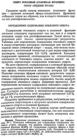

Алкобрат Опубликовано 28 марта, 2016 Автор Опубликовано 28 марта, 2016 добавил во второе сообщение скан из Фертмана по вопросу крепости головной фракции. 5
loi Опубликовано 28 марта, 2016 Опубликовано 28 марта, 2016 [b][member=Алкобрат][/b], Сергей, спасибо. Документальное подтверждение, того, к чему пришли опытным путем :-) . Начиная с 96% крепость спирта не говорит о его питейном качестве.

Алкобрат Опубликовано 28 марта, 2016 Автор Опубликовано 28 марта, 2016 Николай, мне интересно как добиваются такой концентрации голов ? ну если рассматривать промышленные, непрерывные колонны, то там можно в лёгкую сделать такую концентрацию. но возможно ли этого добиться при кубовом методе ? предположу, что концентрация головных примесей будет зависить и от количества сырца, от диаметра колонны и ессно от режимов. Серёга (Бухариков) как то обмолвился, что получил 92 %- ные головы просто снизив нагрев во время их отбора. как- нибудь попробую поэкспериментировать в этом направлении.
МАРТ Опубликовано 28 марта, 2016 Опубликовано 28 марта, 2016 Николай, мне интересно как добиваются такой концентрации голов ? ну если рассматривать промышленные, непрерывные колонны, то там можно в лёгкую сделать такую концентрацию. но возможно ли этого добиться при кубовом методе ? предположу, что концентрация головных примесей будет зависить и от количества сырца, от диаметра колонны и ессно от режимов. Серёга (Бухариков) как то обмолвился, что получил 92 %- ные головы просто снизив нагрев во время их отбора. как- нибудь попробую поэкспериментировать в этом направлении. Там темп 18 , при 20 будит 94 а это не феномен если головы не размазывать ,,т е работать на малой мощности ,,при минимальном отборе ,предварительно дать поработать колонне на себя ,,,хорошо на себя ,,т е выпарить их из куба
loi Опубликовано 28 марта, 2016 Опубликовано 28 марта, 2016 [b][member=Алкобрат][/b], 92%, не знаю.94% при 20 градусах на 35 колонне получал. На 50й 95 %. Я последнее время не меряю головы). Отбор их веду из ЦП почти до93 в кубе. АСП1 не у дел. Последнее время спирт эпюрирую. Иначе промежуточные примеси ну ни как :-). Получил спирт, в котором сырье не определить. ИМХО из практики крепсть тела с его чистотой не как не связана. Другой вопрос что режим при котором колонна может выдавать спирт 97% размазывает в тело примеси.
Бухариков Опубликовано 28 марта, 2016 Опубликовано 28 марта, 2016 (изменено) Другой вопрос что режим при котором колонна может выдавать спирт 97% размазывает в тело примеси тебе Александр.нов спирт 97% присылал, как я понял. Я сделал абсолютно все расчёты по Серёгиному методу. Спирт шёл до 93°С в кубе 97% хоть ты вывернись. С 93° до 99° в кубе спирт 96,7%. Убавление мощности не снижает крепость до тех пор, пока хватает флегмы. Как только создаётся недостаток флегмы в колонне, так снижается крепость с появлением запаха самогона. Но после 93° в кубе спирт так-же хороший, но крепость ниже. Посторонних запахов нет. Серёга (Бухариков) как то обмолвился, что получил 92 %- ные головы просто снизив нагрев во время их отбора да, головы были действительно ниже 92%, измерял при 20°С. Был жёлтый сахар. В последний раз перегонял на белом сахаре. Такой низкой крепости не получил. Убавление мощности на ⅓-¼ имеет место быть. Но ещё как мне кажется жёлтый сахар дал такую концентрацию. Так что фокус не удался. Жалко что я не сфотографировал ариометр с термометром в цилиндре. Думал что легко повторю. Но не тут то было. Верить не кого не заставляю. У кого жёлтый сахар - пробуйте. Да, вот ещё что, головы ниже 92% получал из сахарного самогона с грязно-жёлтым сахаром. Залито было в куб 25 литров 39%-ного сэма. Изменено 28 марта, 2016 пользователем Бухариков
