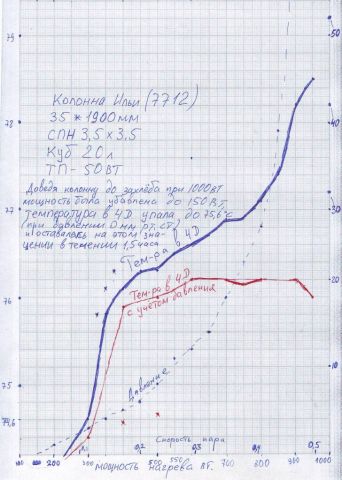

Алкобрат Опубликовано 12 декабря, 2016 Автор Опубликовано 12 декабря, 2016 (изменено) график построенный по данным Ильи 7712. предварительно : скорость пара для СПН 3.5*3.5 то ли 0.37 м/сек, то ли 0.5 м/сек. должны прийти данные от Григорича , который использует так же 3.5*3.5 , вот и определим точно . Изменено 12 декабря, 2016 пользователем Алкобрат

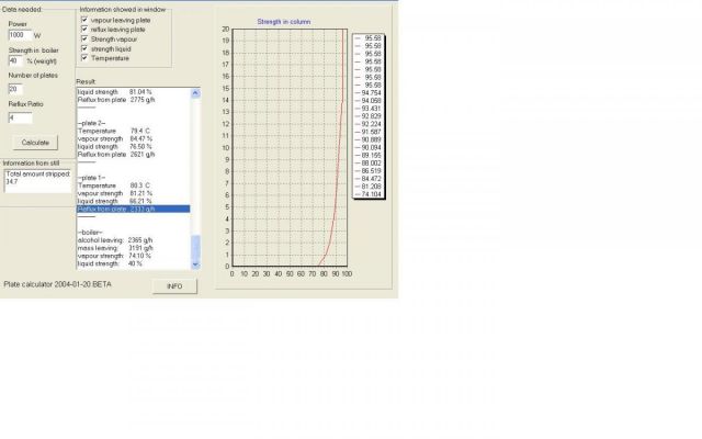

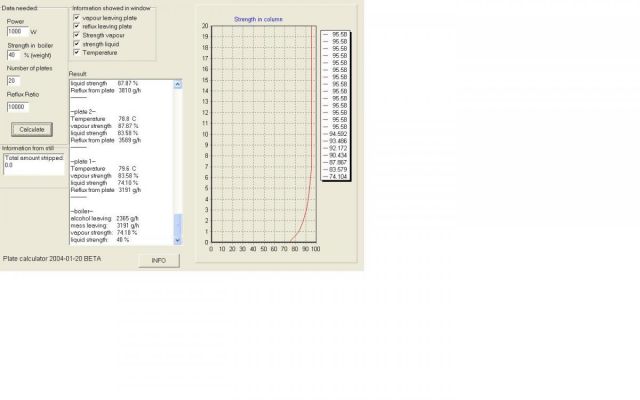

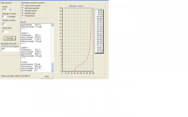

GrOV Опубликовано 12 декабря, 2016 Опубликовано 12 декабря, 2016 (изменено) Дяденька.... возьми Плейт и погляди.Опять за рыбу гроши..Я ж написал - не знаю, какое ФЧ у меня - и знать не хочу.. Ну и что, что спирта в колонне накоплено 5 литров на киловатт нагрева..Да он там - в колонне..И что? если вылет спирта из куба НЕ МЕНЕЕ отбора - так и будет...Вот где собака порылась...Давай разжуём: Я считаю отбор от испарённого из куба спирта - так и мне удобней и правильней..Качество спирта позволяет в этом удостовериться.. Почему? Недавно Игорь кому-то напоминал: Наверное пора пожевать давно пережеванное... Как много спирта можно отбирать из колонны в любой момент времени? Отбирать можно такое количество, которое не приведет к "обеднению насадки", к уменьшению количества накопленного в ней спирта. А для этого нужно отбирать столько спирта, сколько его испарилось из куба минус то количество, которое необходимо вернуть вместе с флегмой в куб. А крепость возвращаемой флегмы в идеале равна крепости кубовой жидкости. А в реальных условиях флегма несколько крепче. И пох, какое там вырастает флегмовое число.. Изменено 12 декабря, 2016 пользователем GrOV
alexeyT Опубликовано 12 декабря, 2016 Опубликовано 12 декабря, 2016 (изменено) какое ФЧ у меня - и знать не хочу.. и не надо лишь бы ТМО работало... если спирта в трубу поступает БОЛЬШЕ, чем отбираешь - все пучком и вверху крутятся эти пресловутые 5 л/1 квт Изменено 12 декабря, 2016 пользователем alexeyT 1
GrOV Опубликовано 12 декабря, 2016 Опубликовано 12 декабря, 2016 (изменено) если спирта в трубу поступает БОЛЬШЕ Эх Лёша..Ты неисправим... Рано я тебя поблагодарил.. Когда больше - тоже не айс..Надо - СТОЛЬКО ЖЕ!! Изменено 12 декабря, 2016 пользователем GrOV
alexeyT Опубликовано 12 декабря, 2016 Опубликовано 12 декабря, 2016 (изменено) ФЧ= бесконечности.. вот и вся разница - в количестве ТТ в зоне набора спиртуозности а вот - на грани фола, 6% массовых в кубе самое ИНТЕРЕСНОЕ тут - это возврат в куб... только на предельных значениях его спиртуозность близка к кубовой, но сверху - всего 3 ТТ осталось... т.е. на минимуме. в остальных случаях - возврат ВСЕГДА располагается между спиртуозностью куба и спиртуозностью пАра вылетающего с куба.... Изменено 12 декабря, 2016 пользователем alexeyT

Алкобрат Опубликовано 12 декабря, 2016 Автор Опубликовано 12 декабря, 2016 [b][member=Master_1][/b],откровенно не понимаю о чём спорит Алексей с Олегом. что касаемо тех графиков что я выкладываю- это я прошу коллег провести лабораторную работу на своей колонне . для определения оптимальной скорости пара для той или иной насадки. для чего это нужно ? для того что бы при расчёте колонны точно знать какую насадку нужно засыпать в ту или иную колонну. вообще насадка 3.5*3.5 странно сея ведёт. подождём других данных по этой же насадке. интересно использует ли кто насадку СПН 4*4?

кило115 Опубликовано 12 декабря, 2016 Опубликовано 12 декабря, 2016 вообще насадка 3.5*3.5 странно сея ведёт. Приходится отбор убавлять на 45% в кубе до 470 мл в час.И потом на 30% в кубе до 370 мл.Стартую я обычно с 60-55%.На головах стартанул почти с 62% Алкаши бывают пьющие и не пьющие.Я не пьющий

Master_1 Опубликовано 12 декабря, 2016 Опубликовано 12 декабря, 2016 (изменено) [member=Алкобрат],Размер насадки мало что даст у меня было три разных насадки, из разной проволоки по толщине 0.3,0,25 0.2мм, с разным сдвигом витков ,и каждая вела себя по своему и по давлению и по разделению.А ещё была самая первая из нихрома 0.4 практически без сдвига витков ,головы на ней вообще невозможно было отобрать и тоже 0.35мм.У всех по разному будет. Изменено 12 декабря, 2016 пользователем Master_1

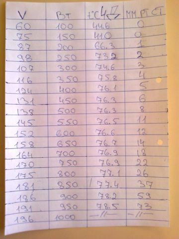

Алкобрат Опубликовано 12 декабря, 2016 Автор Опубликовано 12 декабря, 2016 (изменено) я пользую, но спирт гоню редко, а какая задача, по пунктам? Николай, нужно что бы датчик температуры был установлен в 4Д , в гильзе или под теплоизоляцией - без разницы. и при работе на себя, после нагрева куба до кипения устанавливаем мощность тп+50 ватт. на каждый шаг установки мощности 15 минут для устаканивания режимов. вот такую табличку нужно . можно шагать и по 100 ватт Размер насадки мало что даст у меня было три разных насадки, из разной проволоки по толщине 0.3,0,25 0.2мм, с разным сдвигом витков ,и каждая вела себя по своему и по давлению и по разделению. вот и посмотрим. Изменено 12 декабря, 2016 пользователем Алкобрат
