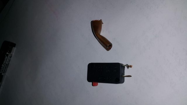

Avsel75 Опубликовано 11 декабря, 2016 Опубликовано 11 декабря, 2016 (изменено) Разобрался с насосом АО. Западал или еще как то датчик давления-который обрубал электричество на моторчик насоса. Выпаял и сделал на прямую. Ну и с радиатора спилил конец сплюшенной трубки. Ректификацию не продолжил-брага подошла. Перегнал ее. Я правильно понимаю-прерванную ректификацию (отобраны головы и получено 30% подголовников) можно продолжить. Разогрев, работа на себя 30мин-стабилизировать колонну и сразу перейти в редим продолжения извлечения подголовников? Или чутка голов отобрать? Изменено 11 декабря, 2016 пользователем Avsel75
