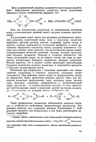

ВОблин Опубликовано 10 декабря, 2016 Опубликовано 10 декабря, 2016 С этой болячкой бьюсь не первый месяц посмотри 1
Аквалюб Опубликовано 10 декабря, 2016 Опубликовано 10 декабря, 2016 (изменено) [member=ВОблин], Валер, спасибо. Читал. Понятия не приобрел. Решил всю главу выучить, проникнуться. Не , честно, откуда только пробы не брал, везде он , кротончик. Мля, как было проще на сахаре... И дернуло меня на злаки... Изменено 10 декабря, 2016 пользователем Аквалюб Если хочешь быть счастливым - будь им ! (Козьма Прутков )
ВОблин Опубликовано 10 декабря, 2016 Опубликовано 10 декабря, 2016 (изменено) щелочь добавляешь? ректификаций две? точку крокодила для колонны нашел? Изменено 10 декабря, 2016 пользователем ВОблин
Аквалюб Опубликовано 10 декабря, 2016 Опубликовано 10 декабря, 2016 (изменено) [member=ВОблин], Есно,и образование кислот блокирую, но уже не устраивает. Ну, ты в курсе...))) Движение, по Сане - Крокодилу ! Потому как не хрен сидеть на достигнутом. PS:Ты ж в курсе, Саня не только мой друг, но больше и товарищ! Здоровья ему, искренне. Изменено 10 декабря, 2016 пользователем Аквалюб Если хочешь быть счастливым - будь им ! (Козьма Прутков )
ВОблин Опубликовано 10 декабря, 2016 Опубликовано 10 декабря, 2016 (изменено) Дружище, там не должно быть уже кротона, по крайней мере замечать ты его носом не должен.... тоды вопросы остаются по колонне... Изменено 10 декабря, 2016 пользователем ВОблин
Аквалюб Опубликовано 10 декабря, 2016 Опубликовано 10 декабря, 2016 (изменено) Эх, но бля, он есть, не носом , но вкусом . Пыльность , чего , не замечаешь ? Пока знаний не хватает, убрать при минимуме потерь эту пыльность. Не, ндрф, само спирт и подобные... Мыж не такие ?! ))) Изменено 10 декабря, 2016 пользователем Аквалюб Если хочешь быть счастливым - будь им ! (Козьма Прутков )
Антел Опубликовано 10 декабря, 2016 Опубликовано 10 декабря, 2016 Иногда появляется такая фигня, пыльность, причем на втором ректе. Может самообман или глупость, но после пары фильтрований через обычный Барьер, субъективно, или совсем уходил, или почти... И, интересно, после первого фильтрования, вроде как усиливался. Ну, возможно, маскирует новообразованными альдегидами, на угле, но почему усиливался? И кротон или нет, х.з. Иногда спрашивал, пытался почитать, ни фига не разобрался...
capsolo Опубликовано 10 декабря, 2016 Опубликовано 10 декабря, 2016 Дмитрий не ловится кротон угольным фильтром. Замазал ты его альдегидами.Практически безвредно по сравнению со спиртом, но невкусно
Антел Опубликовано 10 декабря, 2016 Опубликовано 10 декабря, 2016 [b][member=capsolo][/b], собственно и предполагал, но почему усиливается? Может быть его новообразование на угле?
