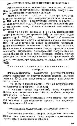

Алкобрат Опубликовано 26 марта, 2016 Автор Опубликовано 26 марта, 2016 (изменено) искал в литературе о том как правильно измерять крепость спирта... вот тут и "рюмочная проба" описана... а термометр при измерении крепости спирта нужен с ценой деления 0.5 градусов... так что владельцы лабораторных термометров , посмотрите на них внимательно. скан из Фертман." химико-технологический контроль спиртового и ликёро-водочного производства". Фертман Химико-технологический контроль спиртового и ликеро-водочного производства.rar Изменено 26 марта, 2016 пользователем Алкобрат

Алкобрат Опубликовано 26 марта, 2016 Автор Опубликовано 26 марта, 2016 [b][member=Zapal][/b], Саша, ну ты же знаешь сам , что дешовые мультиметры, меняют свои показания в зависимости от температуры в помещении. я раньше этого не знал и понаделал термометров на базе мультиметров - мостовые схемы с терморезисторами и текже пробовал и с диодами в качестве датчиков. а остановился на дифференциальном усилителе с мостом на входе и диоде (кд522) в кач-ве датчика , а индикация обычной измерительной головкой. получается стрелочный термометр с возможностью "растянуть" любой участок измеряемого диапазона температур. а почему я стал рыться в книгах по вопросу измерения температуры спирта ? так от того что много коллег споткнулись об это. думаешь как получают спирт с крепостью в 97.2% в домашних условиях ? Пиздец - я шизофреник! ты перфекционист.
Алкобрат Опубликовано 26 марта, 2016 Автор Опубликовано 26 марта, 2016 (изменено) [member=Zapal], я когда только начал читать форум в 2009 году , то никак не мог понять - как люди получают спирт с крепостью 97-97.2 % . на то время я уже давно вкурил суть всего процесса и думал, что тайн для меня уже нет, а тут бац ... и непонятка, ведь у меня спирт крепче 96.8 % никак не получался. долго я читал , даже с Диоги списался, когда он только начал производство, думал- пониженная крепость моего спирта от применяемой мной насадки. но всё оказалось значительно проще. просто коллеги температуру спирта измеряют невесь чем, а потом с понтолыку сбивают себе подобных. и ещё, в теме описал технологию поиска режима нагрева опираясь на крепость спирта. в течении года коллеги пробовали этот метод и выявилась одна странность- кто то с помощью этой методы находил режим за одну ректификацию, а кто то мучался очень долго, возможно что даже не все дошли до цели... вот и думка возникла: почему так ? Изменено 26 марта, 2016 пользователем Алкобрат
