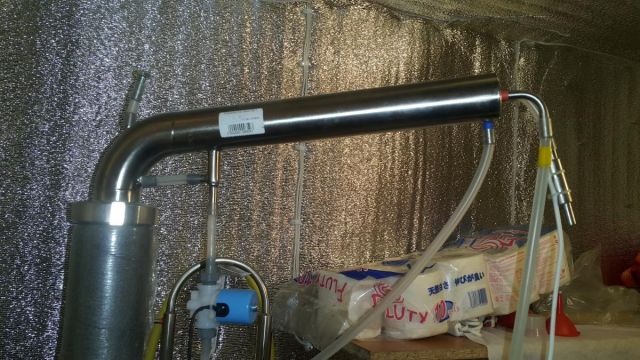

Алкобрат Опубликовано 9 декабря, 2016 Автор Опубликовано 9 декабря, 2016 [b][member=Avsel75][/b], а воду то в дэф включаешь ?))) а на выходе из дэфа вода какой тем-ры ? конструкцию дэфа надо глянуть. помню на хд у одного коллеги в дэфе шайба стояла с заужением пар то в дэф заходил, а конденсат не вытекал, как клапан. после некоторого времени работы плевки из дэфа.
Avsel75 Опубликовано 9 декабря, 2016 Опубликовано 9 декабря, 2016 Автономка в соседнем помещении, где +10 темпер. В лаборатории +20. Когда выключался-обратка очень горячая была. При мощности 900вт-обратка холодная. Бред какой то И при 900вт деф холодный-от тса до трубки отбора, ближе к колонне горячий. Темпер в кубе 82.8 в середине колонны 77.6-77.7-пляшет на 0.1

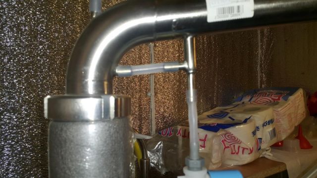

Алкобрат Опубликовано 9 декабря, 2016 Автор Опубликовано 9 декабря, 2016 [b][member=Avsel75][/b], не понятное что то . фотку ближе к дэфу сможешь сделать ? как там возврат конденсата обеспечен ?
Avsel75 Опубликовано 9 декабря, 2016 Опубликовано 9 декабря, 2016 Вот Инет здесь это не столица...я плакаль

Алкобрат Опубликовано 9 декабря, 2016 Автор Опубликовано 9 декабря, 2016 (изменено) [member=Sergan], да, да , перепутал. у тебя вопрос по тепло потерям был. При большем отборе получается я забираю всю флегму, нет возврата и прорыв пара. Но вот как он через такое охлаждение дефлегматора пролетает и не конденсирует... да прям чудеса. за 8 часов работы при отборе голов у тебя из дэфа пар не прорывался, а как к подголовникам перешёл, то пар начал прорываться ? при мощности 323 вт+тп у тебя за час в дэфе должно конденсироваться 1300 мл спирта, так что флегмы должно хватить. на рисунке красный стрелочка ... в этом направлении проход свободный ? Изменено 9 декабря, 2016 пользователем Алкобрат 1

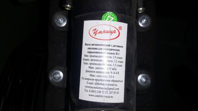

Avsel75 Опубликовано 9 декабря, 2016 Опубликовано 9 декабря, 2016 Всем спасибо! Михалычу отдельное спасибо! Ваше предположение верное. Полетел насос на АО под названием "Умница" На что его поменять? Месяц работы всего. Напруга на него приходит 11.99в. Он то работает...причем долго, то встает. Разобрал сейчас коробку и снял шланг на выход...то работает, потом колом встает. Благо автоматика срабатывала
Mihalich Опубликовано 9 декабря, 2016 Опубликовано 9 декабря, 2016 Ставят насосы от систем обратного осмоса (вроде на 12В есть) или циркуляционные отопительные (220В). 1 Помогу с оборудованием для наших дел Гонщик формулы С2Н5ОН
затоштобыфсе Опубликовано 9 декабря, 2016 Опубликовано 9 декабря, 2016 Коллеги, хочу в запас взять клапан. Мой стал подозрительно шумно трещать после года эксплуатации. Такой подойдет? http://mosklapan.ru/shop/product/klapan-elektromagnitnyi-smart-sp-6135-normalno-zakrytyi-plastikovyi
Aleksander.nov Опубликовано 9 декабря, 2016 Опубликовано 9 декабря, 2016 Михаил,от осмоса не бери,цена с церкуляционным ,дорогим одинакова,но осмотический сильно привередлив к воде,писчинка и встал,церкуляционный отопительный,5500 и тебя переживет. 1
