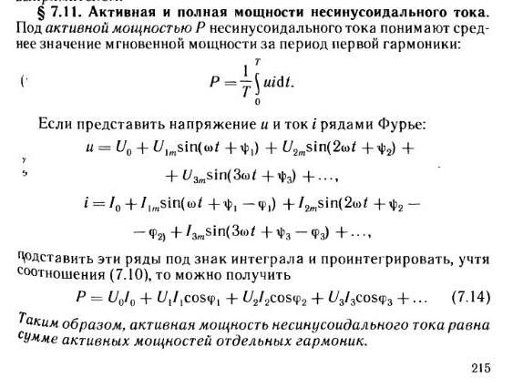

Sandy64 Опубликовано 8 декабря, 2016 Опубликовано 8 декабря, 2016 (изменено) а как же тогда считать то , без косинуса фи ? Фи это угол между током и напряжением соответствующей гармоники (т.е. синусоиды) при разложении а ряд Фурье несинусоидальных величин, Т.е. этих косинусов фи для несинусоидальной величины будет столько, сколько гармоник, что и отражено на скане. Поэтому, если имеется несинусоидальность, то уместно говорить только о коэффициенте мощности. Если гармоника только одна (чистая синусоида), тогда P/S = cos Фи Если для измерений используется счетчик электроэнергии, то он и так уже заточен под измерение именно активной энергии (мощности). Единственно, что можно попробовать дополнительно учесть, так это падение напряжения на симисторе (около 2В), но это уже ловля блох. Изменено 8 декабря, 2016 пользователем Sandy64 1
