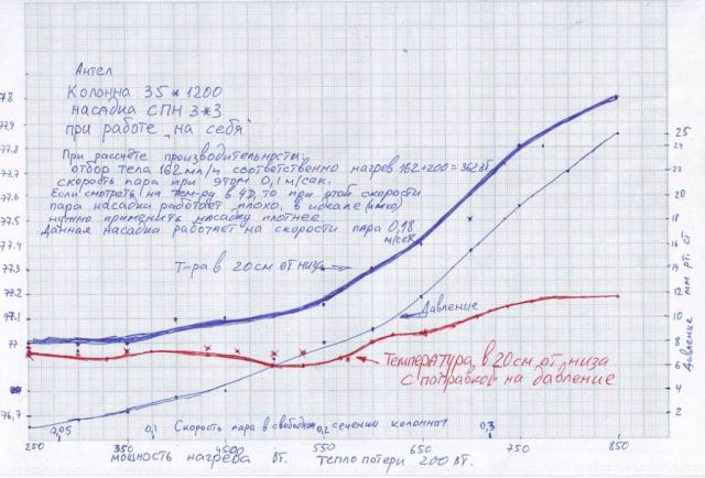

[b][member=Антел][/b], Дима , нарисовал я график, осталось скорости пара посчитать. диаметр колонны скока ? и что за данные в салатовом цвете справа в таблице ?

[b][member=Алкобрат][/b],  35мм, 33мм внутренняя. Это снизил мощность до минимальной Т. Ты говорил на 1 час, но стабилизировалась быстрее, ну и на паре режимов еще подержал, так, для интереса...

33мм внутренняя.
поздно, я по твоим постам нашёл там ты 35 мм писал. ладно не большая разница.  плохо  что датчик высоковато установлен, но всё же видно. .

нужно понимать что график температуры косвенно показывает ВЭТТ , но для двухкомпонентной ректификации.

[b][member=Алкобрат][/b],  играет ли роль, что датчик не в насадке а на трубе, под утеплением? Температура не абсолютная. Что то у меня фактический рабочий режим не сходится.

[member=Алкобрат],  играет ли роль, что датчик не в насадке а на трубе, под утеплением? Температура не абсолютная. Что то у меня фактический рабочий режим не сходится.
а ты при каких режимах работаешь ?
датчик не важно в гильзе или под утеплителем, лишь бы теплоизоляция хорошая была в этом месте.
