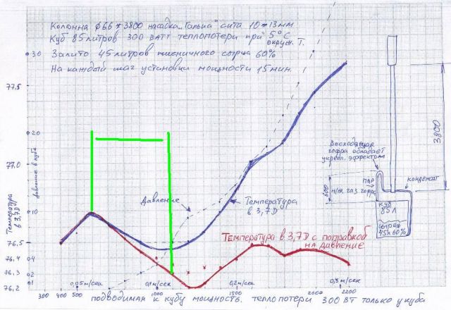

Алкобрат Опубликовано 2 декабря, 2016 Автор Опубликовано 2 декабря, 2016 То есть понижая мощу мы можем попасть вообще мимо плёночного режима?При условии отбора 0.6КВТ с учётом ТП и отбором 0.5 литра на рисунке часть графика отмеченная зелёным цветом это режим с дефицитом флегмы. т.е. в этом режиме высота тарелки увеличена из за малого количества флегмы для колонны этого диаметра.

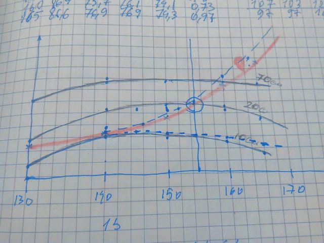

Виктрыч Опубликовано 2 декабря, 2016 Опубликовано 2 декабря, 2016 Гене и вообще. Вот один из графиков плёночного режима. Труба 38. Насадка 3*3 от Юрыча.Все в попугаях. Кривые разделения в 10,20 и 70см от низа. Тен 1.2 кило. Т.е на 155вольтах это 600 вт я бы работал в пленочном режиме.Минус теплопотери ватт 250-300. Давление на трубе высотой вроде 75 см! получилось около 0.6 кПа. Т.е 4.6 ртути Дорога к обеду ложка, К ночи дорог унитаз.

Shumadan Опубликовано 2 декабря, 2016 Опубликовано 2 декабря, 2016 нам трудно понять всякие там графики , а на пальцах слабоРебят,если за темой следили,то вам стремно задавать такие вопросы.Если нет,то в вкратце:пускаешь колонну в режиме чуть большем ТП и через каждые 50вт добавляешь мощщю следя за показаниями в 4D.Давая при каждой новой мошности поработать мин.15.Смысл сего действа,найти мин .температуру в 4D и закрепиться на ней. выкладываю очередной график тема подвисает на пару суток ....Аккуратнее Сергей с графиками. 1
Виктрыч Опубликовано 2 декабря, 2016 Опубликовано 2 декабря, 2016 На пальцах. Уже деталей не помню но крывые показывают типа качества колонны при изменении напряжения на тене. Начало 130вольт. На 150 самый феншуй. Даже на 160 тоже ничего. Но что бы исключить ветер на марсе выбрано 155 вольт для тена. это 600вт. Красная загогулина это давление куба. В прицеле оно 4.6 ртути. при 600вт. На 75см. Т.е на 1.5 м. должно примерно 9.2 . И т.д. Т.е. лучший режим на 150вольтах. Но жаба подвинула на 155. Почти не теряя в разделении 15% в плюсе по производительности. 1 Дорога к обеду ложка, К ночи дорог унитаз.
