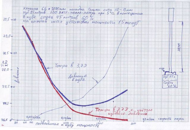

Алкобрат Опубликовано 25 ноября, 2016 Автор Опубликовано 25 ноября, 2016 (изменено) [member=Виктрыч],Валера, не будь ты таким нудным (нуднее меня) то зашли бы в другую сторону. коллеги, в общем пересчитал я показания температуры в 4Д и вот что получилось... это уже не тот график что у Кафарова, хотя ... если пересчитать на ВЭТТ то наверное получится как у него. но!!! температура это не показатель химсостава спирта. другими словами график верен для двухкомпонентной ректификации. Изменено 25 ноября, 2016 пользователем Алкобрат 1

Алкобрат Опубликовано 25 ноября, 2016 Автор Опубликовано 25 ноября, 2016 (изменено) и вот ещё один график, всё то же, но нет газовой гофры на паровой магистрали, т.е. спиртовые пары в колонну заходили теперь с меньшим содержанием спирта. Серег, какие показания? нужны данные мощности нагрева, давления , и температуры в 4Д. 1 - нужно термометр установить в 2-3 D от низа насадки, конечно лучше была бы гильза, но что бы не дырявить колонну можно попробовать и через термопасту, только место установки хорошо теплоизолировать. датчик установленный в 4D малоинформативен , т.к. в этом месте (4D) уже спирт . 2-манометр желательно. перед каждым снятием показания с моего манометра приходилось пару раз по нему стукнуть авторучкай. 3-напряжение на тэне нужно регулировать рм-кой или рмв-к, ну что бы напругу показывали. мне проще, у меня установлен электронный счётчик который сразу показывал активную потребляемую мощность. 4-термометр в кубе желателен. рисуем табличку: столбец напряжения , столбец мощности , давления , температуры, и тем-ры в кубе. сразу для удобства рассчитываем и вписываем показания напряжения и мощности которые соответствуют напряжению на тэнах с шагом 50 ватт для малых колонн , 100 ватт для больших. начинать прогревать колонну нужно при нагреве чуть больше мощности тепло потерь. 15 минут выдержали , сняли показания. повысили мощность, подождали 15 минут, сняли показания... и т.д. вплоть до захлёба. потом самое важное : нужно выставить нагрев колонны в то место где были минимальные показания термометра. и выждать час периодически поглядывая на показания термометра в 4D. установится ли со временем та же величина температуры ? Изменено 25 ноября, 2016 пользователем Алкобрат 1
Алкобрат Опубликовано 25 ноября, 2016 Автор Опубликовано 25 ноября, 2016 (изменено) [member=7721], Илья, это нужно для того что бы попытаться определить оптимальные скорости пара для той или иной насадки, эмульгация тут не при чём. для моей "гальки" скорость пара в свободном сечении колонны оптимальна в районе 0.15 м/сек. Изменено 25 ноября, 2016 пользователем Алкобрат 2

7721 Опубликовано 25 ноября, 2016 Опубликовано 25 ноября, 2016 Сереж,услышал я тебя,сделаю в течении декабря, но в 2д и 3д ничего втыкать приматывать не буду,(да и нечего и утеплитель рк лень дербанить термометр в кубе есть выход под манометр тоже. Данные с 4д катят?
Алкобрат Опубликовано 25 ноября, 2016 Автор Опубликовано 25 ноября, 2016 (изменено) Вроде 0.15 да, конечно же , исправил. Данные с 4д катят? пойдёт. но , самое важное, повторюсь , прогревать колонну нужно начинать с самой малой мощности нагрева, чуть большей теплопотоерь. Изменено 25 ноября, 2016 пользователем Алкобрат
