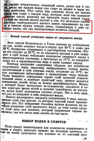

Алкобрат Опубликовано 22 ноября, 2016 Автор Опубликовано 22 ноября, 2016 [b][member=serafh][/b], я в своё время купился/продался за 20 м силиконового шланга, но считаю что честно отработал )). сейчас могу не предвзято высказываться . чапай наверное так же куплен был. смотрю вон и в Саратов куб уехал... [b][member=Shumadan][/b], Ланг конечно же нужно, но плохо что на хвосты он не работает. Олег, кстати а у тебя по работе азотнокислого серебра нету? а то бы пробу на сивуху попробовал... я тут как то заинтересовался как получить этот реактив, да так затянул этот афинаж- так интересно стало, аж про азотнокислое серебро и забыл.)))

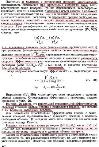

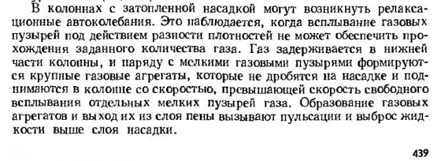

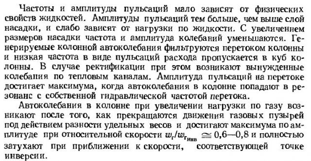

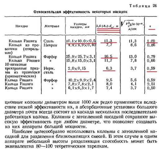

GrOV Опубликовано 22 ноября, 2016 Опубликовано 22 ноября, 2016 (изменено) А топить нужно все. А траблы в дефе это траблы конструктива дефа. Имхо. Точно...Сугубо твоё имхо - недочитал или пропустил... Читаем. Кафаров 1972 стр.439.. Выбросы ВЫШЕ слоя насадки..Они нужны в дефе?? Именно для противодействия подобному эффекту и оставляется часть незатопленной насадки в верху колонны.. Далее: То бишь, выдя на режим эмульгации колонна затихает и стабилизируется.. (копит силы перед захлёбом - если переборщить с мощёй.. ) Если идеально стабильность не удержать -, без "запаса" незатопленной насадки - всё, алес капут.. Кстати: По твоему высота тарелки на кольцах 10.9 меньше чем на 5.7???. Да наоборот же!!!(с) Ни хрена-с.. На 10.9 - меньше, чем на на 5.7.. Никакой студент/лаборант - не ошибся.. Читаем Кафарова 1972 стр442: Ну и таблица: Из чего видать - насадка должна быть с бОльшими дырками, чтоб вихрям было куды развиваться в ГОРИЗОНТАЛЬНОМ направлении, а колонна - достаточный для этого диаметр.. ... Посему (см. таблицу) Кольца Рашига 10х10 имеют самый высокий 5,6+8.5dэ и, соответственно -Ɛ(эпсилон).. Эффективность более крупной насадки получается выше - чем мелкой..(до определённых пределов, ес-но) Сравниваем, думаем..Делаем выводы... Одним словом - лично я считаю - на малых диаметрах труб и мелких насадках режим эмульгации держать тяжеловато и нерентабельно - развернуться негде... А если и удерживать его (с пердежом и рвотой) - то на наших диаметрах колонн/насадок выигрыш не стоит свеч..(Судя по Ɛ) Такое моё видение на сегоднящний день... Изменено 22 ноября, 2016 пользователем GrOV 2

Виктрыч Опубликовано 22 ноября, 2016 Опубликовано 22 ноября, 2016 (изменено) [member=GrOV],Тогда есть ли разница в картинках, И конкретно в характере вторых кривых? А в названии координат? Прокомментируй где лучшее и худшее разделение на этих кривых. Изменено 22 ноября, 2016 пользователем Виктрыч Дорога к обеду ложка, К ночи дорог унитаз.
Алкобрат Опубликовано 22 ноября, 2016 Автор Опубликовано 22 ноября, 2016 [b][member=Виктрыч][/b], если посмотреть на график рис 167 с точки зрения таблички выложенной выше Олегом, то всё нормально. рыхлая насадка работает лучше в эмульгационном режиме. п.с. нам бы такую насадку засыпать в свои колонны и не пришло бы в голову. а на рисунке 180 возможно в описании произошла путаница с размерами для 1 и 3.
