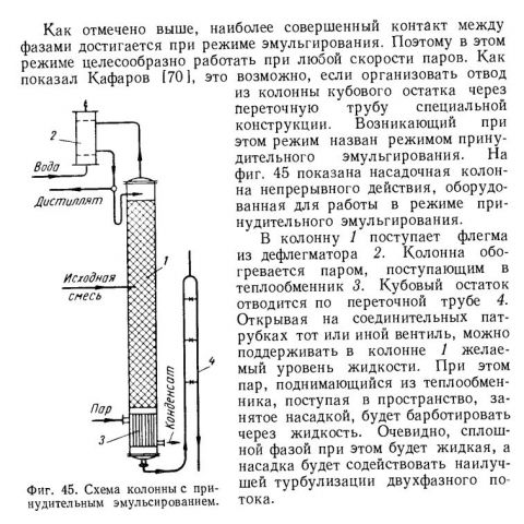

Виктрыч Опубликовано 22 ноября, 2016 Опубликовано 22 ноября, 2016 [member=Алкобрат],По скану. Если вернуться в начало этой главы то после картинок с насадкой есть чёткое определение эмульгации и условий её возникновения и работы. Общие требования. А твой скан показывает частный случай : принудительное затопление потамушта проблемы большого диаметра и т.п. А это от 400мм. И затопление предполагает всей насадки с верхом. См начало параграфа. Поэтому на картинке от Селиваненко переточная до дефа. У Кафарова выше середины колонны . А у тебя меньше пятой части. Вот толком и не заработала. А при полном затоплении мы же прикидывали давление под 200мм ртути. А ты сколько затопил? 40? Вот и соответствующий результат. В пять раз хуже. Если на пальцах не вдаваясь в подробности. И твердое имхо не нужно принудительное затопление на наших диаметрах. Так же как и олпачковые и прочие металлонавороченые тарелки. То уже двойной офф пошёл. Дорога к обеду ложка, К ночи дорог унитаз.
Алкобрат Опубликовано 22 ноября, 2016 Автор Опубликовано 22 ноября, 2016 (изменено) А при полном затоплении мы же прикидывали давление под 200мм ртути. А ты сколько затопил? 40? Вот и соответствующий результат. В пять раз хуже. Если на пальцах не вдаваясь в подробности. значит я пока не готов к этим экспериментам. при таком кубовом давлении оставлять колонну опасно, а сидеть возле неё - холодно там. И твердое имхо не нужно принудительное затопление на наших диаметрах. ну нет на предзахлёбе провалов на кривой температуры- нету!!! Изменено 22 ноября, 2016 пользователем Алкобрат

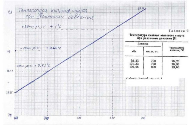

Алкобрат Опубликовано 22 ноября, 2016 Автор Опубликовано 22 ноября, 2016 (изменено) [member=Виктрыч], помню про давление прекрасно . попозже поищу в книгах зависимость температуры кипения спирта от давления. вот график построенный по данным Чумадана (в миру Олег из Казани). там есть и кубовая тем-ра. возможно что график не правильно нарисован. возьмёшься перерисовать, то табличные данные имеются. Изменено 22 ноября, 2016 пользователем Алкобрат
Виктрыч Опубликовано 22 ноября, 2016 Опубликовано 22 ноября, 2016 (изменено) Пока пас. Я на телефоне и порой не вижу предыдущую строку. Не то что сообщение. Попробую вникнуть. На первый взгляд: на 900-1000 вт самый фиговый промежуточный режим. Потом вроде на 1100 (по памяти) началась эмульгация. Но! Не на опорной площадке словами Кафарова. Локально. Потому что при такой высоте захлеб должен произойти на вдвоебольшем давлении куба. яориентировочно. Нужно уточнить конструктивно трубы и кишкофф. Имхо. Изменено 22 ноября, 2016 пользователем Виктрыч Дорога к обеду ложка, К ночи дорог унитаз.

GrOV Опубликовано 22 ноября, 2016 Опубликовано 22 ноября, 2016 (изменено) И затопление предполагает всей насадки с верхом. См начало параграфа. Поэтому на картинке от Селиваненко переточная до дефа. У Кафарова выше середины колонны Я думаю - ты ошибаешься..Причём круто.. Топить надо лишь столько - сколько необходимо для частного случая.. Для размышления: Стабников.Расчёт и конструирование ректификационных аппаратов1965.стр48 И топят, как правило - до уровня тарелки питания максимум (в непрерывке).. Верхняя часть не затоплена и работает в "обычном" режиме.. Иначе - траблы в Дефе .. Да, кстати ..Скорость пара(по автору) - до лампочки.. Расчёт скорости пара - страницей ниже в первоисточнике.. Изменено 22 ноября, 2016 пользователем GrOV
Виктрыч Опубликовано 22 ноября, 2016 Опубликовано 22 ноября, 2016 Эту картинку Стабников скопировал у Кафарова. А предыдущая как раз для кубовой. А топить нужно все. А траблы в дефе это траблы конструктива дефа. Имхо. Ну у меня же работает. Не из воздуха я его сотрясаю. И давно. 1 Дорога к обеду ложка, К ночи дорог унитаз.

Виктрыч Опубликовано 22 ноября, 2016 Опубликовано 22 ноября, 2016 Вдогонку. Наши диаметры топить не нужно. Работаем по второй ломаной кривой. Современная база позволяет. Ну чем Каыаров мощь держал в середине прошлого века? А давление? ЭКМом? Дорога к обеду ложка, К ночи дорог унитаз.
Алкобрат Опубликовано 22 ноября, 2016 Автор Опубликовано 22 ноября, 2016 есть график зависимости температуры кипения спирта от давления. теперь перерисую графики. только наверное картина не сильно изменится, ну может положе чуток будет кривая
