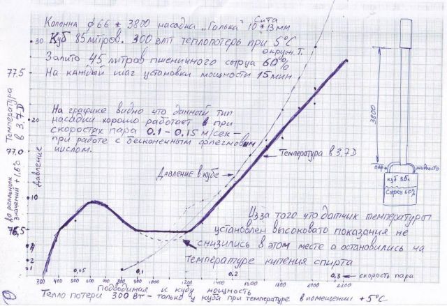

Алкобрат Опубликовано 20 ноября, 2016 Автор Опубликовано 20 ноября, 2016 (изменено) нарисовал. кажись понял почему в прошлый раз такого графика у меня не получилось. Виктрыч специально для тебя сильно ужимать не стал. теперь организации требуется добровольцы для проведения экспериментов с колоннами заполненными насадкой : 3*3 , 3.5*3.5 и 4*4 ))) и надо бы осмыслить : куда сдвинется оптимум рабочей скорости пара при отборе тела ? т.е. при снижении флегмового числа. Изменено 21 ноября, 2016 пользователем Алкобрат 1

Виктрыч Опубликовано 20 ноября, 2016 Опубликовано 20 ноября, 2016 (изменено) [member=Алкобрат],Вот теперь похоже на правду. Только температуру датчика нужно скорректировать по давлению в его точке. Либо сравнить с температурой куба. Там она тоже нехило поднимается от давления. Либо тупо мерять спиртуозность. Либо.... При этом учитывать что смесь не двухкомпонентная и промежуточные запросто внесут чехарду в низу колонны. И т.д. Стрижка только началась. Но результат уже похож на правду. Обрати внимание что давление у финиша растёт квадратично. А температура линейно. Т.е приведенная уменьшается. Что прямо говорит о увеличении колличества ТТ в нижней части колонны. А к примеру температура куба которой нет на картинке тоже растёт квадратично. Физика ети её не обманешь.[member=Антел], Для начала можно насыпать насадки на пяток тарелок. И вкрячив ареометр в обрат погонять на чистой смеси и увидеть цель. А без цели можно биться об стенку как Абдулов в Чародеях. Изменено 20 ноября, 2016 пользователем Виктрыч Дорога к обеду ложка, К ночи дорог унитаз.
Алкобрат Опубликовано 20 ноября, 2016 Автор Опубликовано 20 ноября, 2016 [b][member=Антел][/b], Дим, ну данный график это при классической кубовой ректификации. с переливами ещё не рисовал, да и интересного там нет. [b][member=Виктрыч][/b], самое главное во вчерашнем эксперименте- вопрос"- почему у меня раньше на том же оборудовании не получался такой график ?" вот Воблин что то знает, но молчит... нет, я бы понял если бы вы кольца рашига мучили , но спн!!! короче. раньше я же тоже пытался получать эти графики, но я после прогрева колонны в своём штатном режиме начинал снимать показания на разных мощностях не остужая колонны. в этот раз произошло следующее: я включил разогрев куба на 2400 ватт, колено уже было установлено. зашёл домой что бы что то спросить, ну и пока тут общался у меня через связь с атмосферой на колене стал плюхать спирт... жена заметила и меня позвала. я убавил нагрев до 300 ватт, опустил колено, что бы начинать снимать показания . ну прошло с полчаса а показания термометра продолжали падать и были уже меньше 74 град. потом понял, что из за малой тем-ры в помещении тепло потери выросли с 200 ватт (летом) до 300 ватт(+5 град) . пока я это понял прошёл час и я начал прибавлять нагрев. т.е. что произошло ? вся , ну или большая часть жидкости покинула колонну и стекла в куб. соответственно колонна осталась осушена и при минимальном нагреве она начала работать именно в плёночном режиме. по этой причине и появился горб при дефиците флегмы. что происходит дальше ? а дальше количество жидкости в колонне растёт и начинается взаимодействие между паром и жидкостью на это указывает рост давления от ноля и выше. тут уже насадка начинает работать, там уже начинаются турбулентные или какие то там ещё режимы. на самое интересное в том, что при достижении мощности в 2200 ватт и снятии крайней верхней точки я снизил мощность до 900 ватт и ждал когда показания термометра упадут до минимальных , но этого не произошло и через час. я думаю что колонна насытилась флегмой и просто вошла в тот самый эмульгационный режим, о котором и пишет Кафаров. а так как насадка плотная то режим этот поддерживается с лёгкостью в большом диапазоне скоростей пара. вот по этой причине раньше у меня и не получались эти графики- колонна просто работала в эмульгационном режиме.

alexeyT Опубликовано 20 ноября, 2016 Опубликовано 20 ноября, 2016 [member=Алкобрат], вчера СЛУЧАЙНО (просрал нагрев) захлебнул ф63х1.5, высота 75 см. медная спн 8х8 снижение нагрева с 2.5 до до 2х квт прекратило затопление, плевки с ТСА снижение же с 2 до 1 НИЧЕГО в отношении давления не поменяло... 22 мм ртути а вот Т снижалась... задачи получить эмульгацию не было, потому ничго более толкомине скажу выключил нагрев, подождал 20 минут и пошел на обычный НДРФ пысы. с царги при захлебе шел характерный рокот 1
Алкобрат Опубликовано 20 ноября, 2016 Автор Опубликовано 20 ноября, 2016 снижение же с 2 до 1 НИЧЕГО в отношении давления не поменяло... 22 мм ртути а вот Т снижалась... эффект снижения температуры в затопленной колонне тоже заметил. кстати сейчас и график нарисую.
