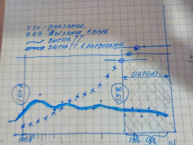

Виктрыч Опубликовано 19 ноября, 2016 Опубликовано 19 ноября, 2016 (изменено) Для справки. На колонне вроде 120см захлеб случался на 45 ртути. работа на 41-42 Ну и из архивов. Характер изменения высоты ТТ. Синяя сплошная. Величина безразмерноотносительная Изменено 19 ноября, 2016 пользователем Виктрыч Дорога к обеду ложка, К ночи дорог унитаз.

Виктрыч Опубликовано 19 ноября, 2016 Опубликовано 19 ноября, 2016 Сори. Не похожи. Даже совсем. Разобрался. У них высота растёт медленнее чем скорость пара. За счёт этого в плюсе. Но слово не воробей. У меня и высота падает и скорость растёт при приближении эмульгации . А в ней высота падает и при уменьшении скорости входящего пара. Дорога к обеду ложка, К ночи дорог унитаз.

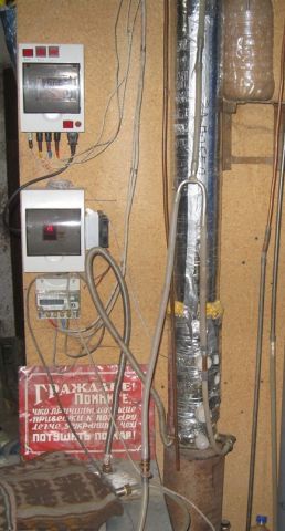

Алкобрат Опубликовано 19 ноября, 2016 Автор Опубликовано 19 ноября, 2016 (изменено) думаю как это выполнить в металле : "Пленка разрывается, и газовые вихри пронизывают всю массу жидкости." как то вот так . там видно и гидрозатвор и газовую гофру- паровую магистраль... и как космические корабли... а всё таки интересно. ведь в советские времена врятли напечатали бы откровенную лажу в книгах. может чего то не учитываем или чего то они не договорили. Тщательней надо, ребята, формулу нам дали СН3СОС2Н5 два часа на пару, и не берет. Валер расшифруй. но колонну полностью топить не буду. пока есть желание , время и возможность, то проведу эксперимент. кстати есть одна приятная новость, но это для сторонников традиционной ректификации. на графике всё таки вырос горб указывающий на каналообразование при дефиците флегмы. всё как у Кафарова на рисунке 202. Изменено 19 ноября, 2016 пользователем Алкобрат
