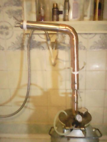

МАРТ Опубликовано 7 ноября, 2016 Опубликовано 7 ноября, 2016 Ладно сейчас начну взывать. Мозг . предуприждаю я цыганкова не прочитал ни одной страницы . и кафрова то ж .. Конечно чють опираюсь на их зна ния интуетивно . ..фрагментарно....олег .. Лови ....

МАРТ Опубликовано 7 ноября, 2016 Опубликовано 7 ноября, 2016 Час симку поменяю .скину .фото в старом планшете ...... 1

МАРТ Опубликовано 7 ноября, 2016 Опубликовано 7 ноября, 2016 (изменено) Эт бражная колонна которая позволяет при перегонки браги избавится от головных .на ..70 .проц ... Головы отбираются на всем перегоне браги . скорлсть перегона в пересчете на время обычная ...в верху отбор голов . в низу тела. . Чють я подобиделся за екатеринбург . по сему . мы идем чють другим путем ..дpома.в высь ломать не хочется . просто сырье подготовить ..это вежь тож путь ? .ps царга пустая . ...25 см ..головы на ура ... К этому аппарату есть царга с насадкой .. ........а в середине меж 20 см и цп ..просто угодай что в нутри .... Изменено 7 ноября, 2016 пользователем МАРТ
