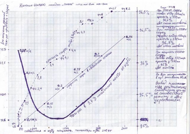

Алкобрат Опубликовано 5 ноября, 2016 Автор Опубликовано 5 ноября, 2016 Шарики считать за СПН? нет. Ген, я бы тебе колонну твою запустил за одну ректификацию, но мне нужно быть возле неё, а если это не возможно, то просто прислушайся к тому , что тебе советуют. просто будь моими руками, вот и всё. ...и по возможности не вкидывай пожалуйста в процессе. Вот поэтому меня и смутили "миллиметровые" подгонки, на моей колонне (3800*66 насадка галька) диапазон рабочей мощности находится в пределах 1400-1900 ватт. в этом диапазоне мощностей , при одном и том же отборе качество спирта не изменяется. зная о том что тема эта как открытая рана так что это сугубо моё имхо и ни в коем случае не настаиваю, но мне кажется что насадка спн не подходит для домашних коротких колонн- рыхлая она наверно . по этой причине у колонн с этой насадкой такой узкий рабочий диапазон по мощности. 1

Алкобрат Опубликовано 5 ноября, 2016 Автор Опубликовано 5 ноября, 2016 СПН у тебя не в приоритете не правильно понимаешь. СПН работает, но я же наблюдаю, интересуюсь, постоянно общаюсь с коллегами которые "запускают" колонны и делаю выводы. ну вот так показалось, что колонны заполненные СПН очень капризны и чем меньше соотношение высота /диаметр - тем точнее должна быть подобрана мощность нагрева. в твоём случае: ты думаешь что знаешь как работает колонна , поэтому постоянно пытаешься применить свою практику в эту технологию. а ты представь что ты не знаешь что нужно делать . просто спрашивай, слушай советы и применяй их. тогда всё и получится.
кило115 Опубликовано 5 ноября, 2016 Опубликовано 5 ноября, 2016 [b][member=Алкобрат][/b], Ну ты в чуйку веришь и опыт наработанный мной? Не феншуит твой расчёт.По моей чуйке надо делать 950 ват подаваемой и отбор около 800 мл.Это первый вариант.Второй вариант 1115ват подать и сбросить потом на 929 ват с отбором 670 мл в час.Я же тоже не с улицы пришёл и имею понятия о правильном спирте. Без обид,грубить даже в мыслях нет у меня.правду ищу :) Алкаши бывают пьющие и не пьющие.Я не пьющий
Алкобрат Опубликовано 5 ноября, 2016 Автор Опубликовано 5 ноября, 2016 [b][member=кило115][/b], Ген, это ты просто так думаешь что знаешь как надо работать... так ли это на самом деле ? я когда то тоже гнал на высокой мощности , бился за качество, всякой хернёй занимался, и чисто случайно как то раз снизился нагрев и спирт отобрал чистейший... мне понадобилось несколько месяцев что бы понять что произошло и получить опять такой же чистый спирт. п.с. читаю тебя и понимаю -как же мне повезло что я пришёл на хз уже состоявшимся ректификаторщиком ))) я же ведь тоже, как и ты упёртый... 1

Алкобрат Опубликовано 5 ноября, 2016 Автор Опубликовано 5 ноября, 2016 На самом деле правд несколько да, да . а истина одна.Ген, я могу отключиться от всех переживаний связанных с общением в сети и могу с лёгкостью сказать- " пробуй- ты тратишь СВОЁ время, я этот путь прошёл".

Алкобрат Опубликовано 5 ноября, 2016 Автор Опубликовано 5 ноября, 2016 (изменено) когда отходов с первого ректа до ебеней матери?Надо искать альтернативу. отходов всего 2% от залитого. если ты про 30%, так они в обороте из процесса они не исключаются. альтернатива- непрерывка. но , с непрерывкой не получить на насадочной колонне спирта с окислением более 20 минут. напомню при кубовом методе тело 30-35 минут норма. на непрерывке товарного спирта 90-95 % от подаваемого в колонну. но непрерывка- это относительно сложно. Изменено 5 ноября, 2016 пользователем Алкобрат
