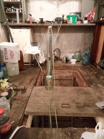

Бухариков Опубликовано 2 ноября, 2016 Опубликовано 2 ноября, 2016 (изменено) Поставил рект в гараже. 28 литров АС. 17 часов будут 2% голов идти до 8 утра. Потом корыто под тело подтащщу. Вот: Изменено 2 ноября, 2016 пользователем Бухариков 1
snab Опубликовано 2 ноября, 2016 Опубликовано 2 ноября, 2016 [member=Бухариков], зашибись у тебя, Серега! Присел на край, ножки свесил и подставляй тару под писюн! :) «Не стыдно чего-нибудь не знать, но стыдно не хотеть учиться»

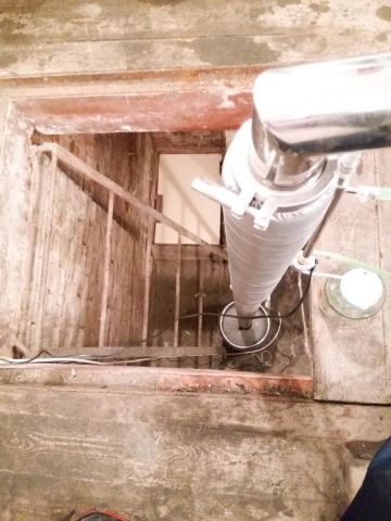

Бухариков Опубликовано 2 ноября, 2016 Опубликовано 2 ноября, 2016 (изменено) Высота аппарата 330 см. можно ещё расти на 2 метра без проблем. А вниз на 2,5 метра с проблемами. Но мне и 5 метров с копейками за глаза. [member=snab],под 3х литровой банкой сейчас высота 250 см. Внизу ещё погреб. Короче всего 8 метров. Автономка на УРА херачит 6 кВт летом. Сейчас тосол залил. А то на выходе температура -8°С. Кстати гараж образцовый. Болезнь пол-года, мать её. В прошлом году всё по новой покрасил, на потолке потолочная плитка. Но пока в больнице лежал, завелась сука чёрная плесень и всё покоцала. А бардак из-за переезда. Добааили материнский капитал и поменяли однокомнатную на трёшку после пожара. Теперь есть куда руки приложить. И бабла надо кучу. Изменено 2 ноября, 2016 пользователем Бухариков

Алкобрат Опубликовано 2 ноября, 2016 Автор Опубликовано 2 ноября, 2016 Вера в то, что я попаду в Лос-Анджелес вдохновляла меня. Серёга, кроме шуток ... нафига такой бункер - с двумя уровнями вниз ?
Бухариков Опубликовано 2 ноября, 2016 Опубликовано 2 ноября, 2016 понятие ширина к трубе как то не применяется, а всё больше как то -диаметр да ладно, Серёга, я как то больше к толщине склоняюсь. Толстая колонна - гордость ....... Серёга, кроме шуток ... нафига такой бункер - с двумя уровнями вниз ? Всё просто. Жил вчетвером в однокомнатной. Низ гаража использовал под склад. Серег, я в воскресение еду в Ишим, хотел глянуть на твой миниспиртзавод))) я тебя буду ждать. Ща в личку напишу.

snab Опубликовано 3 ноября, 2016 Опубликовано 3 ноября, 2016 п.с. мне всё равно не понятна мотивация постройки погреба глубиной 8 метров. ну да ладно- это я завидую. у меня по весне поверхностные воды поднимаются до 2.5-3 метров от уровня земли [b][member=Алкобрат][/b], у Бухарикова там - бассейн с теплым гидромассажем (от автономки) :sarcastic: «Не стыдно чего-нибудь не знать, но стыдно не хотеть учиться»

Бухариков Опубликовано 3 ноября, 2016 Опубликовано 3 ноября, 2016 погреба глубиной 8 метров погреб 5,5. Это с гаражом 8. У нас глубина промерзания 2 метра. Чтобы не промерзал.
