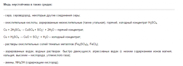

Shumadan Опубликовано 31 октября, 2016 Опубликовано 31 октября, 2016 Ребят это органика,скорее всего с серосодержащими медь реагирует и образует слой налета.
Aleksander.nov Опубликовано 31 октября, 2016 Опубликовано 31 октября, 2016 Ген,налет только на тэне? И видь он супер тонкостенной?вспоминаю муку
Shumadan Опубликовано 31 октября, 2016 Опубликовано 31 октября, 2016 Так только с медью идет реакция.Остальное чистоган.
Алкобрат Опубликовано 31 октября, 2016 Автор Опубликовано 31 октября, 2016 Единственно что мне не нравится,что тен может накипью зарастать переодически.и тогда все параметры уплывут.То есть каждый рект надо тен проверять Гена, даже если тэн обрастёт 1мм слоем накипи , то излучаемая им мощность не изменится, теплу просто некуда будет деваться как перейти в жидкость. в противном случае тэн разрушится. имхо муть от жёсткой воды применяемой при разбавлении, она же и накипает на тэне. и если добавлять при ректификации соду или щёлочь, то также образуется муть, которая оседает и на стенки куба, а на ощупь она как мыло. Накипьь не кальция, она черная и мажет пальцы аристон медный медь взаимодействует с сивушным маслом и образуется как раз чёрный налёт.
Shumadan Опубликовано 1 ноября, 2016 Опубликовано 1 ноября, 2016 медь взаимодействует с сивушным маслом и образуется как раз чёрный налёт. Сергей,все проискал,но вот реакцию меди с высшими спиртами так и не нашел.

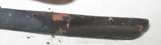

Алкобрат Опубликовано 1 ноября, 2016 Автор Опубликовано 1 ноября, 2016 (изменено) , ещё где то было про шлемы медные или что то в этом духе. зачистил медную проволоку и сунул её в бутылку с голимым сивушным маслом. подождём. а трубка что висит в качестве груза на шланге отбора сырца... так её в руки взять нельзя, мажется чернотой. Изменено 1 ноября, 2016 пользователем Алкобрат

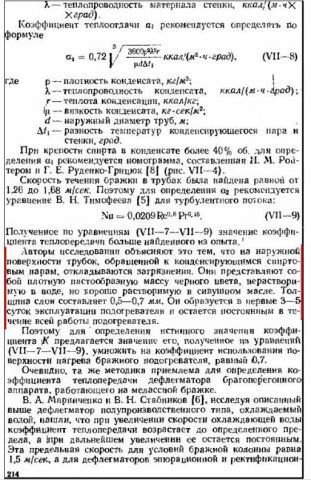

Shumadan Опубликовано 1 ноября, 2016 Опубликовано 1 ноября, 2016 (изменено) [member=Алкобрат],Сергей,но нигде не сказано реакция прошла именно с сивушным маслом! [attachment=17236:медь1.png] Сергей,я тут в конце ректификации решил сивушки отобрать из НУО,холодильничек медная трубка6мм U-образная,отобрал около 250мл вонючей жижи,так заглянув во внутрь этой трубки я к сожалению не обнаружил той черноты,да и отбор бы она мне засалила,на конце иголочка от шприца.Да,отбирал около 6ти часов. Изменено 1 ноября, 2016 пользователем oieg etl

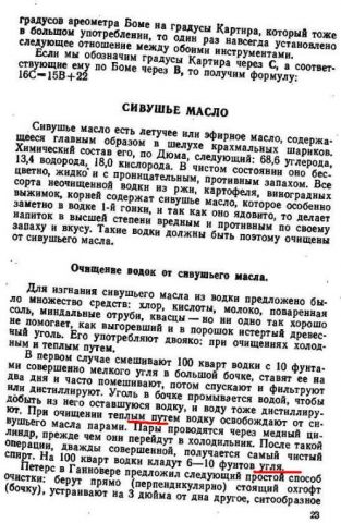

Алкобрат Опубликовано 1 ноября, 2016 Автор Опубликовано 1 ноября, 2016 , Олег, где то в старой книжке прямым текстом написано , что против сивухи они медь применяли. ну да может они заблуждались и я вслед за ними. ладно посмотрю что станет с медью в бутылке с сивухой. чернота она не сразу образуется , несколько дней нужно. щас сфотаю медяху которая контактирует с сырцом.
Shumadan Опубликовано 1 ноября, 2016 Опубликовано 1 ноября, 2016 (изменено) которая контактирует с сырцом. Сергей,с сырцом не пойдет,там опять сернистые,ты давай именно с сивухой.Я шесть часов через трубку сивуху гнал,при чем с краю на вводе температура не комнатная была.А вообще не о чем спорим.Ведь использование медных аппаратов не уменьшили количество сивухи ни разу. Изменено 1 ноября, 2016 пользователем oieg etl
Алкобрат Опубликовано 1 ноября, 2016 Автор Опубликовано 1 ноября, 2016 , пока только с сырцом. Олег, прочитал где то поэтому для себя отметил и больше не интересовался происхождением этого налёта. ну теперь ты мне разъяснил. посмотрим что будет с проволокой в сив.масле. на фото трубка диам 8мм. это наконечник на шланге по которому идёт сырец в приёмную ёмкость. 1
