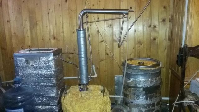

кило115 Опубликовано 30 октября, 2016 Опубликовано 30 октября, 2016 Померял ТП на такой связке.По воде у меня так получилось маленький куб 115=0.546 квт=660мл 120=0.595 квт=720мл 130=0.698 КВТ=870мл 135=0.753 кват=960мл 140=0.809квт=1080мл 145=0.868Квт=1140мл 150=0.929 кват=1290мл 155=0.992квт=1380 мл Труба у меня 260 насадки.Получается около 770мл в час отбор можно делать Думаю начать с 145=0.868Квт=1140мл и отбор поставить 0.7 литра в час. Алкаши бывают пьющие и не пьющие.Я не пьющий
Алкобрат Опубликовано 30 октября, 2016 Автор Опубликовано 30 октября, 2016 [b][member=кило115][/b],Ген, первый столбец - напряжение на тэне и трети столбец -количество водного конденсата в час. второй столбец-это что ?
кило115 Опубликовано 30 октября, 2016 Опубликовано 30 октября, 2016 первое это циферка на РМ,второе это подаваемые без учёта ТП,третье скока воды за час набежит тен 2 квт Алкаши бывают пьющие и не пьющие.Я не пьющий
snab Опубликовано 30 октября, 2016 Опубликовано 30 октября, 2016 [member=кило115], второй кубик, как [attachment=17152:12.jpg] :) «Не стыдно чего-нибудь не знать, но стыдно не хотеть учиться»
Алкобрат Опубликовано 30 октября, 2016 Автор Опубликовано 30 октября, 2016 (изменено) [member=кило115],тепло потери всего 150 ватт- нормально. да, рабочее напряжение для производительности по спирту 700 мл/ч будет лежать в диапазоне 141-145 вольт, выше не поднимай даже при отборе голов. ты когда собираешься проводить опыты уже с новым спиртометром ? Гена, и глупый вопрос : а ты возврат из дэфа в колонну пережимал ? Изменено 30 октября, 2016 пользователем Алкобрат 1
кило115 Опубликовано 30 октября, 2016 Опубликовано 30 октября, 2016 Послезавтра поставлю на отгон спирт,завтра брагу отгоню.Но получается что даже на трубе 2 метра я не работал в плёночном режиме,около 120 ват лишка подавал Алкаши бывают пьющие и не пьющие.Я не пьющий
Алкобрат Опубликовано 30 октября, 2016 Автор Опубликовано 30 октября, 2016 [b][member=snab][/b], только глазики нарисовать надо. Гена, есть кому заняться этим ? [b][member=кило115][/b], да я к тому , что бы онлайн с тобой быть . головы отобрать и крепость померить нужно будет, ну и потом при отборе подголовников порегулировать мощность нагрева при отборе в 700 мл/ч , с контролем крепости для точной установки собственно нагрева.

кило115 Опубликовано 30 октября, 2016 Опубликовано 30 октября, 2016 Чё то мне 700 мл кажется большим отбором,но надо пробовать,а потом говорить Гена, и глупый вопрос : а ты возврат из дэфа в колонну пережимал ? Поэтому и взял спецназ.На моём обычном дефе не смог бы я возврат пережать Алкаши бывают пьющие и не пьющие.Я не пьющий
