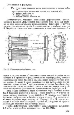

Алкобрат Опубликовано 23 октября, 2016 Автор Опубликовано 23 октября, 2016 (изменено) И по Стабникову и т.п см выше если по спирту 0.5 то по эфирам 5 , а по альдегидами десяток тарелок. Нет оснований не верить букварю. Валер, для полноты картины нужно выложить (для тех кто не видел) конструкцию дефлегматора о котором идёт речь у Стабникова. ты пропустил там информацию о 14 -ти рядах трубок.... Изменено 23 октября, 2016 пользователем Алкобрат 1
Виктрыч Опубликовано 23 октября, 2016 Опубликовано 23 октября, 2016 Согласен. Но если взять рассмотренный в том же разделе вертикальный деф то картина ещё интереснее по количеству тарелок в нем. Посему и разделены на классы. С укреплением или нет. Имхо.[member=alexeyT],В данном разрезе насыпная плотность ни о чем не говорит. Можно пенопластовых шариков насыпать ведро. А можно чугунных. Ты какое понесешь? Хотя просвет и площадь поверхности одинаковая. Дорога к обеду ложка, К ночи дорог унитаз.
