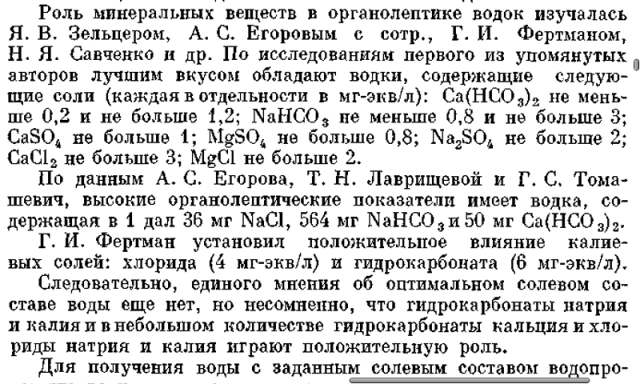

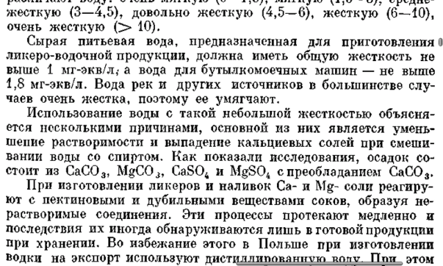

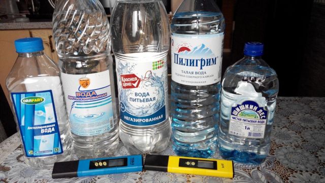

Vovhu Опубликовано 7 октября, 2016 Опубликовано 7 октября, 2016 Здравствуйте всем . Хотел бы продолжить начатый месяц назад разговор : http://forum.grainwine.info/index.php/topic/661-raschet-i-akspluatacija-rektifikacionnoi-kolonn/page-211?do=findComment&comment=138821 Приобрел у кетайцев РН и ТDS метры : Цифровой РН-Метр Автоматическая калибровка 0.01 и Титана зонда TDS Тестер качество воды тест Монитор Аквариум Бассейн 17% http://s.aliexpress.com/N7nqM32I (from AliExpress Android) Понакупил воды всякой , результаты не однозначные может присоветуете какую лучше использовать ? Дистиллированная ОЙЛРАЙТ : рн-5,5 ррм-0 Температура измерения 22,2 дистиллированная ELTRANS : pн-6,1 ррм-6 Т 22,3 Красная цена : рн-6,8 ррм-260 Т 23,1 Пилигрим : рн-7,0 ррм-88 Т 23,1 Шишкин лес : рн-7,3 ррм-414 Т 23 Родниковая (с дачи привез ) : рн-6,0 ррм-90 Т 22 Архыз : рн-7,6 ррм-148 Т 22,3 Холодная из под крана : рн-7,0 ррм-134 Т 19,3 Из под фильтра( Арагон с тремя колбами под раковиной , картриджи менял под новый год ) : рн-7,0 ррм-135 Т 21,8 Ну и ради интереса Спирт : рн-7,0 ррм-0 , головы рн-7,4 ррм-0. вода по списку слева направо : Какие вообще желательны показатели воды ? Так будет не всегда ...
кило115 Опубликовано 7 октября, 2016 Опубликовано 7 октября, 2016 [b][member=Vovhu][/b], Я шишкин лес беру по 40 руб 5 литров.Ещё не разу проблем не было.Стабильная вода.Насколько я помню рн 7 желательно.остальные параметры я даже не в курсе что это Алкаши бывают пьющие и не пьющие.Я не пьющий
Shumadan Опубликовано 7 октября, 2016 Опубликовано 7 октября, 2016 (изменено) По одному только РН нельзя судить о качестве воды,по тому как даже наличие СО2 в растворе может сдвинуть показатель в кислую сторону!А его отсутствие в нейтральную,либо щелочную. Изменено 7 октября, 2016 пользователем oieg etl 2
Алкобрат Опубликовано 7 октября, 2016 Автор Опубликовано 7 октября, 2016 (изменено) [member=Vovhu], имхо из под крана у тебя хорошая вода. на сколько я понимаю TDSметр показывает общее солесодержание. нам желательно определить содержание солей жёсткости , которые и дают осадок в сортировке или на стекле. Изменено 7 октября, 2016 пользователем Алкобрат
Vovhu Опубликовано 7 октября, 2016 Опубликовано 7 октября, 2016 на сколько я понимаю TDSметр показывает общее солесодержание. нам желательно определить содержание солей жёсткости , которые и дают осадок в сортировке или на стекле. Да TDS метр показывает общую жесткость . У его свои еденицы. Вот калькулятор перевода ррм в привычные нам мг/л http://www.mosvodokanal.ru/forpeople/calculator.php Так у меня выпадает осадок то , через год примерно . Я шишкин лес беру по 40 руб 5 литров.Ещё не разу проблем не было. Да у меня тоже с сортировкой проблем нет . А вот после угля какахи вылазят (. А я хочу углеванную сделать . Так будет не всегда ...
Shumadan Опубликовано 7 октября, 2016 Опубликовано 7 октября, 2016 (изменено) Да TDS метр показывает общую жесткость .tds метр показывает общее солесодержание раствора.И ни как не общую жесткостьTDS метр не обладает интелектом в распознавании солей Ca и Mg,которые и создают ту самую жесткость. Изменено 7 октября, 2016 пользователем oieg etl
