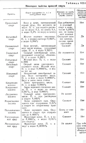

Алкобрат Опубликовано 24 сентября, 2016 Автор Опубликовано 24 сентября, 2016 а регулировка ни чють не сложнее твоей колонны вникнуть нужно . ну уж нет. Александр, с отбором по жидкости можно работать совсем без автоматики имея только хороший игольчатый кран или набор дросселей (мед. иголок), ну и будильник... По вашей манере изложения мысли не всегда понятно ваше состояние Саша с калькулятора пишет, так что буквы там не имеют никакого значения, главное уловить мысль....немного тренировки и всё становится понятным.))) ЛАНГ работает избирательно минуты - типа необходимого, но не достаточного условия того же ИП ЛАНГ не чует, а изговнить спирт им легче легкого.... Алексей, совершенно верно- ИП(изопропиловый спирт) в малой концентрации Ланг не учует. но, с помощью Ланга , на головах и подголовниках, мы находим тот режим работы колонны при котором достигаем максимальной (скорее оптимальной из соображений качество/скорость) разделительной способности. а так как отрезать головы куда сложнее чем отрезать хвосты, то мы получаем режим при котором хвосты режутся ну очень чётко. так же если добиться режима нагрева при котором головы отходят с крепостью 94 % , то этот режим и можно считать правильным и останется к нему подогнать скорость отбора подголовников и тела. 1
Shumadan Опубликовано 24 сентября, 2016 Опубликовано 24 сентября, 2016 тоже весь нержовый до крана?Илюх,я после холодильника медяху впендюрил 6мм в дивметре и метр длинны
Алкобрат Опубликовано 24 сентября, 2016 Автор Опубликовано 24 сентября, 2016 На ланге- никак, а вот привкус приносит. Игорь, силикон на Ланга не окажет влияния, но есть материалы, которые могут время окисления снижать и при чём значительно. уже много раз писал, что у коллеги клапан отбора говнил ... вышка шла с 40 секундным временем окисления, хотя запах был нормальный.

Shumadan Опубликовано 24 сентября, 2016 Опубликовано 24 сентября, 2016 (изменено) [member=Алкобрат],Сереж,извини но в тему,Раствор Ланга лучше делать концентрированным(хранится лучше),а перед измерением разводить децл до нужной (0,2гр/л) нам концентрации. Изменено 24 сентября, 2016 пользователем oieg etl
