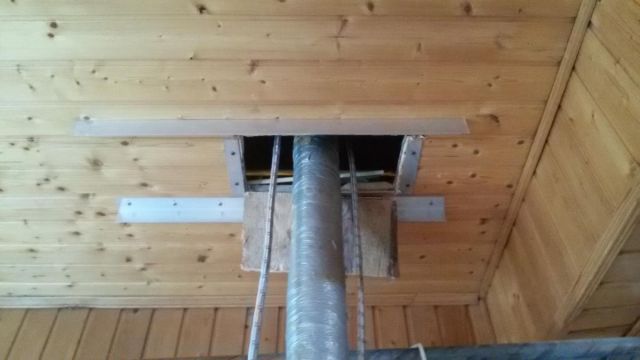

кило115 Опубликовано 23 сентября, 2016 Опубликовано 23 сентября, 2016 Мыши ели кактус и кололись Победил я себя и порезал потолок.Резать пришлось вслепую,щели потом уберу резиной.Уголок стоит,потому что несущие доски под вагонкой перехреначил.Точно 3.5 метра влезет с кегой 50,4 метра мерить надо 1 Алкаши бывают пьющие и не пьющие.Я не пьющий
Алкобрат Опубликовано 23 сентября, 2016 Автор Опубликовано 23 сентября, 2016 [b][member=Aleksander.nov][/b], лентяй. ты Лангуй головы... сам всё увидишь. я понимаю что ты носу больше доверяешь. [b][member=кило115][/b], (с тревогой) Гена , ты что матку перепилил ? и закрепил таким уголком на саморезах ? или это брусочки для крепления вагонки перерезаны ?

кило115 Опубликовано 23 сентября, 2016 Опубликовано 23 сентября, 2016 ты что матку перепилил ? Доски под вагонку пилянул.Уголки держат перепил.Несущие балки не пилил Без уголков мог потолок просесть Алкаши бывают пьющие и не пьющие.Я не пьющий

Алкобрат Опубликовано 23 сентября, 2016 Автор Опубликовано 23 сентября, 2016 [b][member=кило115][/b],фух отлегло. у многих такие дыры в потолке и у меня такая же была долгое время. потом утеплил крышу изнутри и убрал потолок , (в гараже). одбор убийственный напрягает,двое суток -пять литров Саня , а нафига ты собрался 5 литров голов отбирать ? что то не допонимание какое то.

кило115 Опубликовано 23 сентября, 2016 Опубликовано 23 сентября, 2016 [member=Алкобрат], Долго и нудно себя уговаривал потолок порушить на чердак.Резать то всё вслепую надо было :( .по твоей методе мне понравился первый рект.Я водку пить начал с него.Но скорость 0.4-0.45.Меня убивает.Тут вроде 0.65 в час отбор я посчитал на моих трубах.Протрезвею и расчёт положу.Может опять наебался где :) В закрытом виде пока так выглядит,позже приведу в порядок Алкаши бывают пьющие и не пьющие.Я не пьющий
