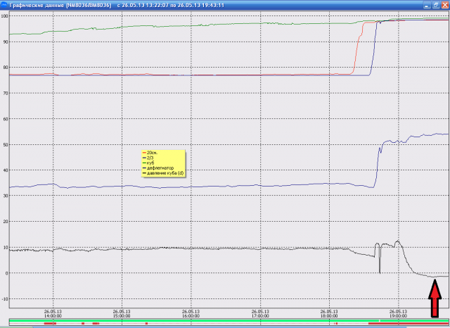

Аквалюб Опубликовано 21 сентября, 2016 Опубликовано 21 сентября, 2016 А если трубочка перед манометром с малым диаметром, тогда и врать будет неизбежно из за столба сконденсированной в ней жидкости и капиллярного эффекта. И даже в минус уходить 2 Если хочешь быть счастливым - будь им ! (Козьма Прутков )

Аквалюб Опубликовано 21 сентября, 2016 Опубликовано 21 сентября, 2016 (изменено) [member=Vasis], Вот не подскажу, не знаю. Себе поставил на 10мм. вн. Главное - уйти от капиллярного эффекта. На том графике ( выше ) , где отрицательное давление стояла трубочка Ф 4мм. внутр. Изменено 21 сентября, 2016 пользователем Аквалюб 1 Если хочешь быть счастливым - будь им ! (Козьма Прутков )
