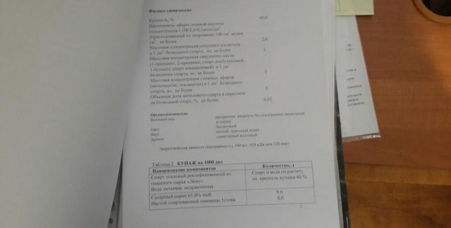

Ilson Опубликовано 17 сентября, 2016 Опубликовано 17 сентября, 2016 (изменено) самая лучшая их водка Изменено 18 сентября, 2016 пользователем Ilson

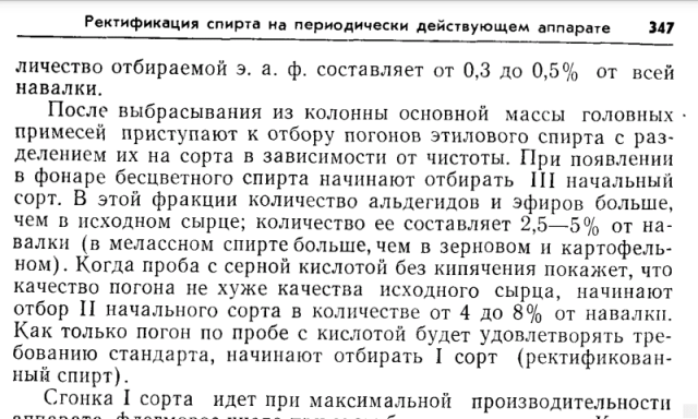

Vasis Опубликовано 18 сентября, 2016 Опубликовано 18 сентября, 2016 , Олег, я понял, что оборотный спирт пускать в СС. Но что такое 3 сорт?
Shumadan Опубликовано 18 сентября, 2016 Опубликовано 18 сентября, 2016 целью вылета голов через ТСА Ден,проведи экс и сравни как лучше.У меня на выходе вода 30-36°выше не получается,так что тса холодный как буй у моржа.что такое 3 сорт? 1
texnar Опубликовано 18 сентября, 2016 Опубликовано 18 сентября, 2016 (изменено) [member=Vasis], Надоть сначала разобраться ,что такое оборотка. Учитывая, что в промышленности отбирают 03-05% голов, пот ом идет 3 сорт ,потом ,после 2-2,5%, второй сорт, то оборотка идет, скорее, как 1 сорт ,если голов отбирается 5 %, но есть тонкость -там нет промежуточных, те колонна ими не загружена, а в 1ом ректе их хоть и меньше ,но и сивухи больше . Изменено 18 сентября, 2016 пользователем texnar
