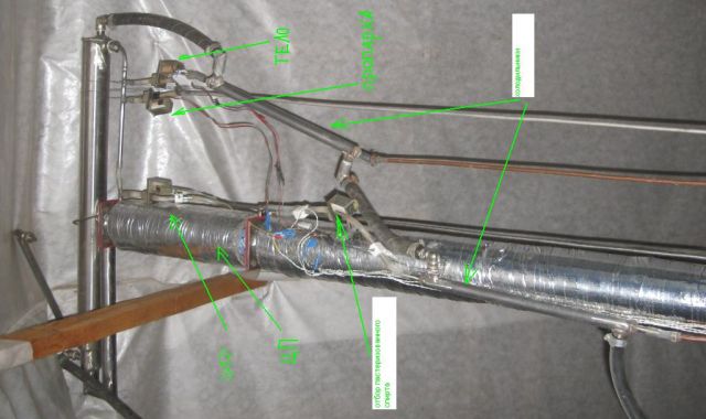

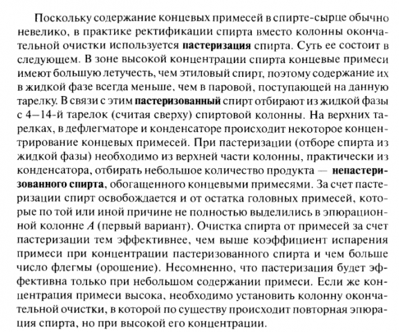

Алкобрат Опубликовано 13 сентября, 2016 Автор Опубликовано 13 сентября, 2016 (изменено) !Серж,он что не в состоянии цп с мастырить? Олег, да есть и ЦП у меня . всё подключено, вот только не пользуюсь я этим узлом отбора. т.к. не вижу существенной разницы между пастеризованным и непастеризованным спиртом. п.с. узел отбора помеченный как "пропарка"- это при пропарке колонны узел отбора без регулировки. высота колонны с цп- 3800 мм , без цп -3300мм при диаметре 68 мм (внутр) а польский буфер с точки зрения матёрого ректификаторщика - несусветная глупость ))) (имхо). Образовавшийся конденсат и пленку из сивушных масел необходимо осторожно снять." это что же за водка такая на поверхности которой плавает сивушная плёнка ? Мы не говорим про мощность! Например пустая 35вн труба на каком давлении захлебнется? Имею в виду начало захлеба? Николай, могу ошибиться, но кажись скорость пара в 5 м/сек- является критической и дальше просто случается захлёб. т.е. если в пустой трубе будет достигнута эта скорость пара, то она захлебнётся, ессно при условии что колонна работает "на себя". соответственно если скорость пара в 5 м/сек будет достигнута в насадке , то она так же захлебнётся. надо бы уточнить этот момент. кажись я про это где то читал в книгах, но там речь шла о тарельчатых колоннах.... Серёгу надо по этому вопросу поспрашать... для пустой трубы диам.35 мм нагрев нужно 8.6 кВт и она должна будет захлебнуться. Изменено 13 сентября, 2016 пользователем Алкобрат
Shumadan Опубликовано 13 сентября, 2016 Опубликовано 13 сентября, 2016 есть и ЦП у меня . всё подключено, вот только не пользуюсь Сереж,аналогично.А дэф у тебя интересный.Набросай схемотично.
Алкобрат Опубликовано 13 сентября, 2016 Автор Опубликовано 13 сентября, 2016 [member=oieg etl], имхо лучшая конструкция которую мне приходилось делать. на ней я и остановлюсь наверное. [b][member=alexeyT][/b], возможно. 1

Shumadan Опубликовано 13 сентября, 2016 Опубликовано 13 сентября, 2016 [b][member=Алкобрат][/b],Сереж,на отборе трубочки красненькие,что за материал?
Алкобрат Опубликовано 13 сентября, 2016 Автор Опубликовано 13 сентября, 2016 , после холодильников медные трубки.
Бухариков Опубликовано 13 сентября, 2016 Опубликовано 13 сентября, 2016 трубочки красненькие,что за материал? Плистилин
Shumadan Опубликовано 13 сентября, 2016 Опубликовано 13 сентября, 2016 (изменено) медные трубки. Т.е контактирует с холодным этанолом.А почему не нержовые?И есть ли налет внутри трубочек?это пищевая магистраль? Изменено 13 сентября, 2016 пользователем oieg etl
Дедд Опубликовано 13 сентября, 2016 Опубликовано 13 сентября, 2016 это что же за водка такая на поверхности которой плавает сивушная плёнка ? Не знаю, я лично никакой плёнки после суточного нагрева при 70 гр. банки со спиртом не заметил, потому и спросил. Но, с другой стороны, раз пастеризация спирта улучшает его качество, по идее какие то вредные примеси при нагреве из него выходят и значит должны где-то конденсироваться. РК50/2500, СПН 3,5, кэга 50 л, РМ-2, автоматика STH
Алкобрат Опубликовано 13 сентября, 2016 Автор Опубликовано 13 сентября, 2016 (изменено) Т.е контактирует с холодным этанолом.А почему не нержовые?И есть ли налет внутри трубочек?это пищевая магистраль? а я разные трубочки уже пробовал. если сивушное масло не будет течь по трубочкам, то чёрного налёта не будет. отрицательного влияния на органолептику спирта от медной трубки не замечено. как начались гонения на силикон, так я сменил магистраль на нержу , а потом на медь, тем более что трубки покупать не пришлось, они уже были у меня. и ещё, в старой книжке читал, что раньше медь применяли для доп очистки от сивушного масла.... ну и самый лучший свой спирт я получал на колонне где спускная магистраль была выполнена из меди.... силикона у меня тогда вообще никакого не было, ни сантиметра. вот все эти обстоятельства и повлияли на выбор. Изменено 13 сентября, 2016 пользователем Алкобрат 1

texnar Опубликовано 14 сентября, 2016 Опубликовано 14 сентября, 2016 когда то открыл крышку на ночь и водка стала 30 градусов. Чтоб у советчика х... на лбу вырос. .Тоже про это читал-про открытую крышку! оставшиеся сивушные масла всплывают, образовывая на поверхности спирта пленку, которую легко снять. Cерега ,спьяну небось, кипятил водку или оставил на плите горячей емкость . Олег прочел это, но проверять не стал Про сивушную пленку на ректе ,это конечно сильно. Такой рект я сырцом называю .На самом деле, все cпутали ,как Маша с укропом . 1 Надо греть сортировку и брать на пару процентов больше ,допустим ,если нужно 40 ,то заливать 42% .И РАЗБАВЛЯТЬ надо не перед нагревом ,а за несколько дней ,для точности измерений . 2 греть надо до 70 градусов ,но греть до 70 сортировку и спирт ,не одно и то же . 3 для ректа ,мне видится, метод ущербным ,тк рект и так должен не иметь запахов посторонних ,а вот ,например ,убрать запах небольшой с ндрф вполне по силам .Речь не идет о существенной очистке, а только о улучшении запаха и удалении следовых примесей . 2
Алкобрат Опубликовано 14 сентября, 2016 Автор Опубликовано 14 сентября, 2016 [b][member=texnar][/b], это называется "термическая обработка спирта" и описана она у Стабникова на стр 260 (там несколько страниц, поэтом не стал выкладывать) и никто этим заниматься не станет. речь там действительно о удалении следов примесей, технология там достаточно сложная, да и греть спирт до 130 градусов мало кто сможет и захочет.
