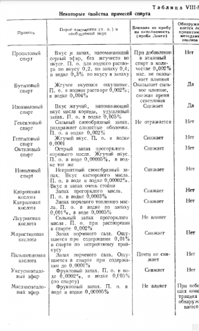

Алкобрат Опубликовано 8 сентября, 2016 Автор Опубликовано 8 сентября, 2016 [b][member=Ilson][/b], может из-за малой площади теплообменника такой эффект ? [b][member=Виктрыч][/b], а вот когда спирт отбираем при старт/стопе , то какие примеси понижают время окисления ?

Алкобрат Опубликовано 8 сентября, 2016 Автор Опубликовано 8 сентября, 2016 (изменено) Сереж,так все таки регулировка просится? просится, только из -за экономии воды или ресурса насоса. А что произойдет,если будет прохладной? да пофиг, только перерасход.... в литературе регламентируется температура на выходе из дэфа (в районе 70 град). но там вода не сливается в каналюгу... а идёт на рекуперацию. Изменено 8 сентября, 2016 пользователем Алкобрат 1

loi Опубликовано 9 сентября, 2016 Опубликовано 9 сентября, 2016 Коллеги, при старт-стопе, которым пользуются многие, уже идет не очень хороший продукт. Пытаюсь не допускать старт-стопов, уменьшая отбор.

Алкобрат Опубликовано 9 сентября, 2016 Автор Опубликовано 9 сентября, 2016 (изменено) Пытаюсь не допускать старт-стопов, уменьшая отбор. Николай, и как это сказывается на качестве спирта ? если при старт/стопе отобранный спирт имеет сниженное время окисления, то при отборе со сниженной скоростью что показывает проба Ланга (если делал)? Изменено 9 сентября, 2016 пользователем Алкобрат
кило115 Опубликовано 9 сентября, 2016 Опубликовано 9 сентября, 2016 [b][member=Алкобрат][/b], По твоей методе лишнее это скорость прибирать.Всё равно на 7% в кубе всё порушится.А до 15-12% в кубе идёт правильный спирт.Правда я стартую всё время около 60% в кубе.Поэтому потери по телу считаю детскими.А хвосты потом всё равно в перегон пойдут Алкаши бывают пьющие и не пьющие.Я не пьющий

Алкобрат Опубликовано 9 сентября, 2016 Автор Опубликовано 9 сентября, 2016 Всё равно на 7% в кубе всё порушится. да, вот этот момент то и интересен.
