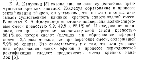

Shumadan Опубликовано 1 сентября, 2016 Опубликовано 1 сентября, 2016 В.Н Стабников Перегонка и ректификация этилового спирта.
Алкобрат Опубликовано 1 сентября, 2016 Автор Опубликовано 1 сентября, 2016 , короче разбавлять надо...
Бухариков Опубликовано 1 сентября, 2016 Опубликовано 1 сентября, 2016 короче разбавлять надо. до 88,1?
Shumadan Опубликовано 1 сентября, 2016 Опубликовано 1 сентября, 2016 [member=Алкобрат],Серж,вот ты обламал я уже хотел попробовать крепку навалочку.Т.е я так понимаю не стоит?
Бухариков Опубликовано 1 сентября, 2016 Опубликовано 1 сентября, 2016 Ещё вот не пойму бля никак. Нахрена в книгах писать 88,1-49,8-9,9? Чтобы мы, балконные виноделы, чувствовали себя полными лохами? Типа они вон какие крутые, в сотых долях навалку меряют, а мы, типа, спирт горячий рюмочным говном измеряем.
Shumadan Опубликовано 1 сентября, 2016 Опубликовано 1 сентября, 2016 Типа они вон какие крутые, в сотых долях навалку меряют, а мы, типа,Серега приветствую!Они тогда про нас не знали.
Алкобрат Опубликовано 1 сентября, 2016 Автор Опубликовано 1 сентября, 2016 [b][member=Бухариков][/b], в десятых долях то... вот ты обламал я уже хотел попробовать крепку навалочку.Т.е я так понимаю не стоит? Олег, я так понял из текста, что при слабоградусной навалке кислот меньше в 2.5 раза чем в крепкой (88 %- ной) навалке.
Ilson Опубликовано 1 сентября, 2016 Опубликовано 1 сентября, 2016 (изменено) Я понял совсем наоборот, лучше крепкую пользовать) Изменено 1 сентября, 2016 пользователем Ilson

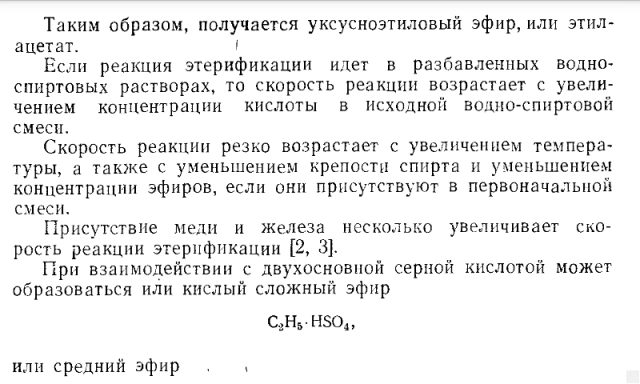

Shumadan Опубликовано 1 сентября, 2016 Опубликовано 1 сентября, 2016 (изменено) Тот же Стабников.Я Сереж понял совсем на оборот,т.е в крепкой навалке процесс этерификации идет не так интенсивно. Изменено 1 сентября, 2016 пользователем oieg etl
loi Опубликовано 1 сентября, 2016 Опубликовано 1 сентября, 2016 Олег, я так понял из текста, что при слабоградусной навалке кислот меньше в 2.5 раза чем в крепкой (88 %- ной) навалке. Я Сереж понял совсем на оборот,т.е в крепкой навалке процесс этерификации идет не так интенсивно. Мужики, (или коллеги, как кому ), последние ректификации проводил опыты с крепкими навалками. Вернее с крепкой навалкой. Проводил до 4 ректификаций, одного спирта. Причем навалки были до 96,4% и до 9%. На разных режимах. НИ фига хорошего. Есть какие то мелкие вопросы. А так, отбор пдголовников, и режим по мощности, рулят процессом.

Алкобрат Опубликовано 2 сентября, 2016 Автор Опубликовано 2 сентября, 2016 , Олег, а сможет ли идти процесс этерификации (я таких словей то не знал ) в слабощелочной среде ? если нет, то вопрос о том какой крепости навалка лучше , отпадает, ну по крайне мере с точки зрения образования эфиров.

Shumadan Опубликовано 2 сентября, 2016 Опубликовано 2 сентября, 2016 с точки зрения образования эфиров.Сереж,все верно,но мы же перфекционисты,вот и тянет в разные стороны.Я тебя правильно понимая,что крепость навалки не критична,ну не считая производительности?
