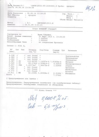

Антел Опубликовано 18 августа, 2016 Опубликовано 18 августа, 2016 Как то про режимы затихло... Колона 35мм - 120 см. В кубе смесь сахарного СС и ректификата с голов от НДРФ (не понравился и на повтор) 1/1, около 25 литров крепостью около 40%. Чайная ложка соды. Подаваемая мощность 600 ватт без ТП. Насадка от Селиваненко 3х3. Давление 8-10 см. вод. ст. Отбор голов периодикой до 7%, пока запах не понравился и чуток запас,подголовники на скорости тела - около 10%. Отбор тела 450 мл/час (управление циклическим таймером) с уменьшением отбора после 93 в кубе (первый стоп). Гнал до 99+ в кубе, со стопами. Хвосты вылил, сколько всего вышло - не помню. Вроде все... ГХ. (Спасибо Александр956)
