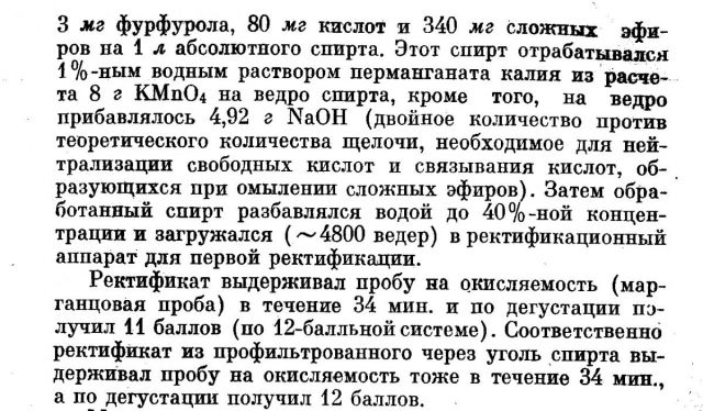

Подготовка спирта образца 19 века. Из книги Есафова  - М.Г. Кучеров 1850-1911.

[b][member=Антел][/b], ты ЭТО 127му покажи, на предмет непотребления спирта предками...
так, херней народ маялся в 19 веке... пробы Ланга, марганцовка с омыливанием... по 4800 ведер загружая...

заливали по 50 000+ литров 40%, перегоняли, и... выливали, наверное... с оценкой 12....

Сейчас головы с такой подготовкой хочу перегнать. Успокоила навеска щелочи. Страхи про титрование...
Лех,так ведь на производстве обязательно щелочь подают.
Дим,навеска одекватная но удвоенная.Я писал ранее,что самый грязный СЭМ показал 2,5г NaOH на"ведро".
так и в книжке это написано. Я к тому, что превышение навески не приводит к негативным последствиям и можно не заморачиваться с титрами, молями... А это, в быту, гораздо приятнее. ИМХО.
