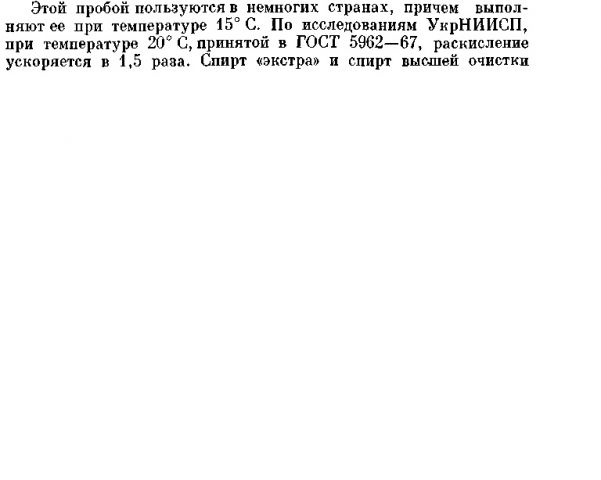

Shumadan Опубликовано 16 августа, 2016 Опубликовано 16 августа, 2016 Бачурин П.Я. технология водки и ликероводочных изделий.стр 24. 1

Алкобрат Опубликовано 16 августа, 2016 Автор Опубликовано 16 августа, 2016 , короче говоря ,15 градусов не наш стандарт. наш 20 градусов. правильно ? а этой книги Бачурин П.Я. технология водки и ликероводочных изделий нет у меня. делись.

Алкобрат Опубликовано 16 августа, 2016 Автор Опубликовано 16 августа, 2016 [b][member=Бухариков][/b], Серёга, ну как же наш ? если пишут что в госте принято 20 градусов ?
