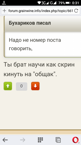

Shumadan Опубликовано 14 августа, 2016 Опубликовано 14 августа, 2016 Надо не номер поста говорить, Ты брат научи как скрин кинуть на "общак".
Бухариков Опубликовано 14 августа, 2016 Опубликовано 14 августа, 2016 Ты брат научи как скрин кинуть на "общак" Вот так В сообщении внизу нажимаешь расширенная форма. Выбрать файл. Ищешь его в ганарее телефона или на компе. Потом давишь загрузить, потом отправить. 1
jklmn Опубликовано 14 августа, 2016 Опубликовано 14 августа, 2016 (изменено) , Олег открывай нужную картинку, жми на клавиатуре кнопку Prt Sc, в программе Paint жми "вставить" и сохраняй ........а вы про это , а я блин про Винду))))) Серег, чтоб найти картинку на компе , еёж сохранить нужно)))))) Изменено 14 августа, 2016 пользователем jklmn
Бухариков Опубликовано 15 августа, 2016 Опубликовано 15 августа, 2016 Серег, чтоб найти картинку на компе , еёж сохранить нужно я думаю что Олега интересуют картинки с фотика, которые уже лежат где-то в недрах винчестера.Если кто не умеет делать скрин с телефона, то враз нижимаешь громкость вниз и питание. Будет фотография экрана.
Архип Опубликовано 15 августа, 2016 Опубликовано 15 августа, 2016 Если кто не умеет делать скрин с телефона, то враз нижимаешь громкость вниз и питание. Будет фотография экрана. Гы-гы...На всех телефонах по разному. стёкл, как трезвышко
Бухариков Опубликовано 15 августа, 2016 Опубликовано 15 августа, 2016 (изменено) На всех телефонах по разному. на ведроидах именно так Изменено 15 августа, 2016 пользователем Бухариков
